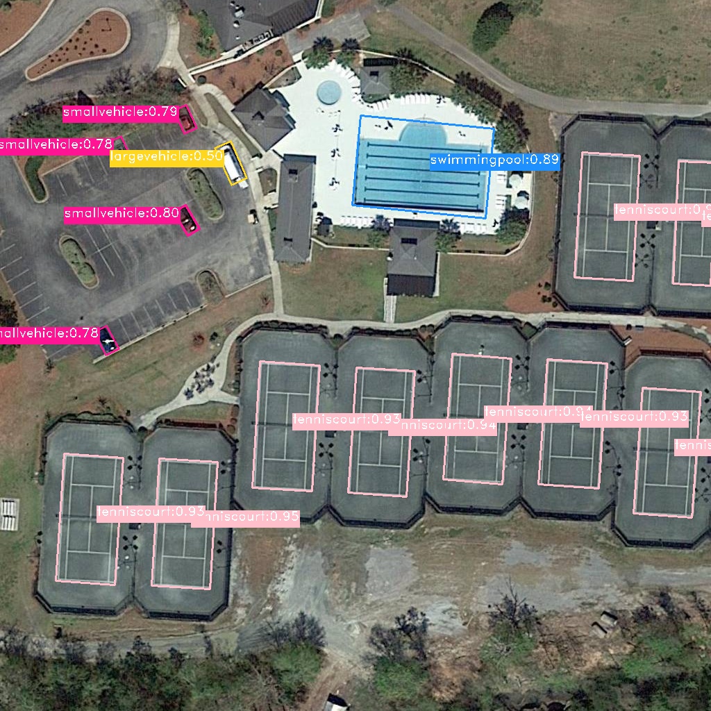

我现在在 k230 上编写后处理函数,但是到目前为止进展非常缓慢。在网上我只看到几篇帖子在讨论如何在 k230 上运行 obb。这些帖子都没有给出有用的解决方法,只是告诉你要自己编写前后处理函数。下面我说说目前我得到的进展。
我在嘉楠官方的 yolo 大作战一文的说明参考下,成功训练好了 obb.pt 并转换成 obb.onnx。这个模型是基于 yolo11-obb.pt 为权重来训练的,数据集是 yolo 官方的 DOTA8 是 DOTA 数据集中较小的 8 幅图像子集,用于测试和持续集成(CI) 检查。我参考 yolo 大作战里的目标检测工具成功把 onnx 转换成 kmodel 并部署到 k230 中了。

你需要了解一下obb的后处理流程,比如模型输出有w/32*h/32+w/16*w/16+w/8*w/8个框,每个框是class_num+5维,也就是坐标+旋转角度,yolov8n-obb.onnx模型的如果是320*320的输入,那么一共有框的总数10*10+20*20+40*40=2100,官方模型是有15个类别,因此每个框的维度是20维。所以yolov8n-obb.onnx的模型输出是1*20*2100。你首先要通过transpose转换成2100*20,这样方便连续取20个数据作为一个框的内容,你需要了解20维中,哪些是位置,哪个值是旋转角度,哪些值是分类置信度。然后如何从这些数据中过滤置信度不符合的框,过滤重叠框。然后如何将旋转角度和坐标转换成四条线的首尾坐标(因为不是标准的矩形框,需要画四条连续的直线)。上述信息都需要你从yolo官方的代码中debug获取。了解了这些,然后才是在k230上写后处理,这个过程你遇到问题再提出来。

关于模型输出数据格式,需要在官方的 obb 源码上 debug 获取吗?目前我卡了几天了毫无进展。哪里可以获取 obb 模型的数据输出格式,使用 print 输出一大堆数据,无法分清哪些类型的数据。您能给我个大致的思路吗?从输入图片到绘制结果涉及到的一些步骤。

    print("输出张量形状:", outputs[0].shape)  # 例如 (1, 10, 6)
    print("示例输出数据(前3个检测结果):\n", outputs[0][0, :3, :])

搞清楚输出的7个值分别是什么
按照https://github.com/ultralytics/ultralytics/issues/19088
里的讨论好像是 x1, y1, x2, y2, conf, label, angle
这些值得到了,下一步该怎么做?
