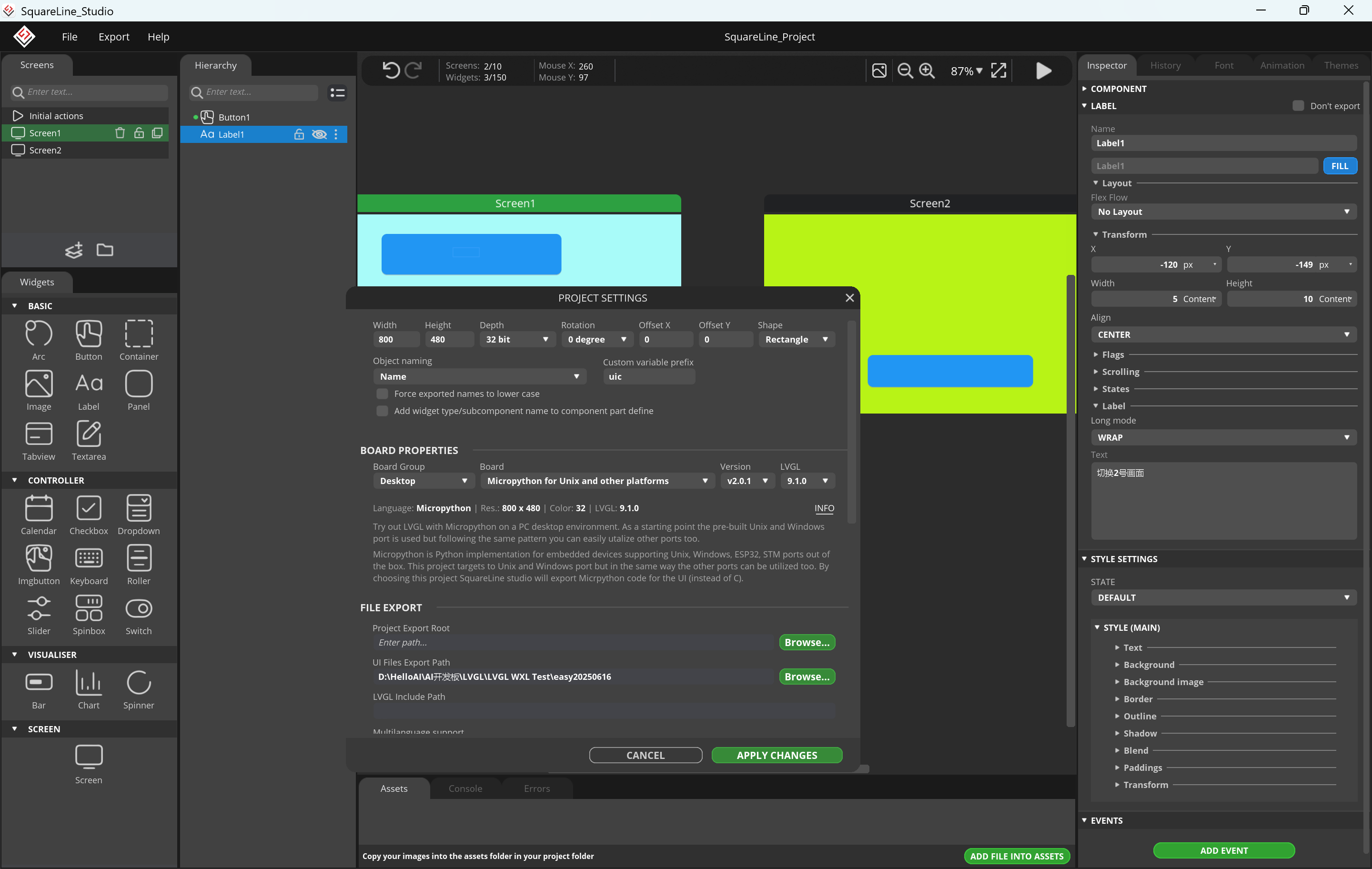

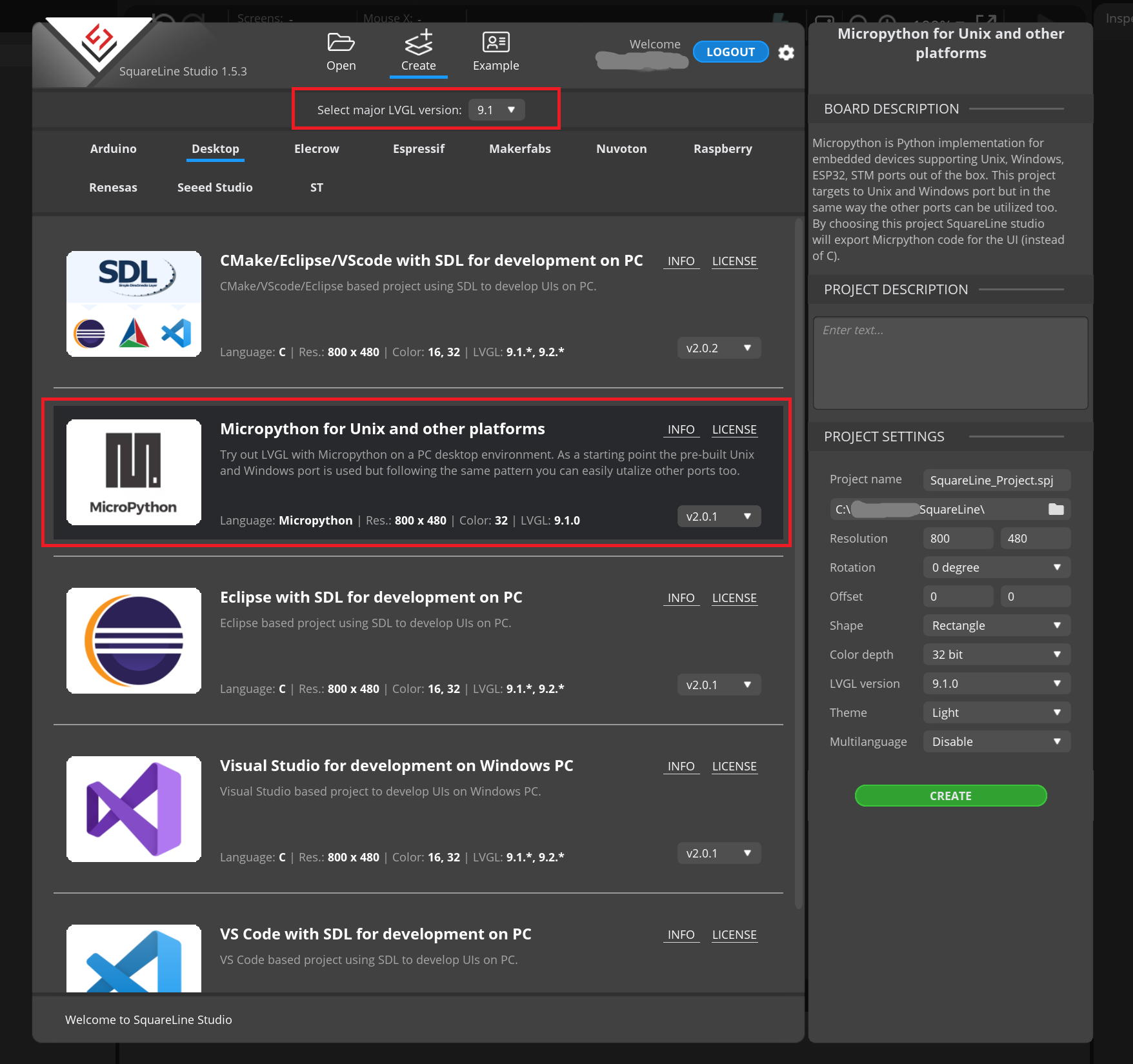

记录一下初步接触学习LVGL的移植过程:
使用SquareLine Studio 1.5.3 ,创建工程时选择的LVGL版本9.1
从最简单的内容开始:创建两个页面,每个页面放一个按钮,按下后切换至另外一个页面。

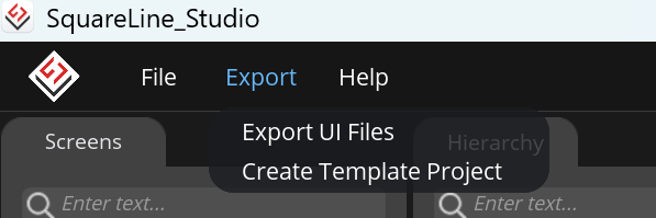

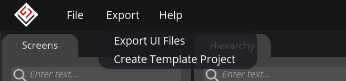

使用SquareLine Studio直接导出UI文件,得到ui.py和ui_images.py两个文件。
ui.py和ui_images.py拷贝到k230的虚拟U盘sdcard目录下,在自己的主程序中调用:
