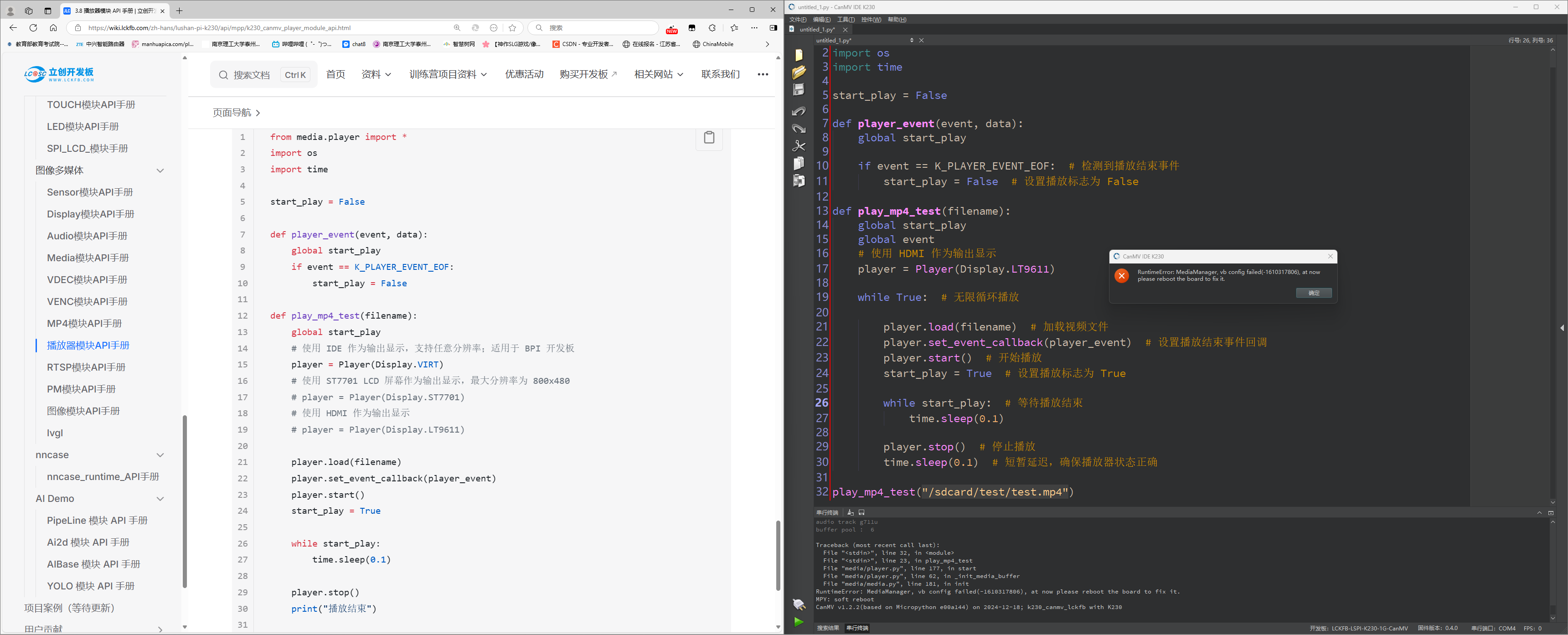

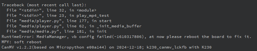

我在例程里加了个循环,想实现视频循环播放,提示配置失败是怎么回事,第一遍播放是正常的,在第一遍结束后就报错
Viewed 378
这个是串行终端的内容重现步骤
想实现单个视频的循环播放
使用的是嘉立创庐山派K230,固件版本LCKFB的1.2.2版本
