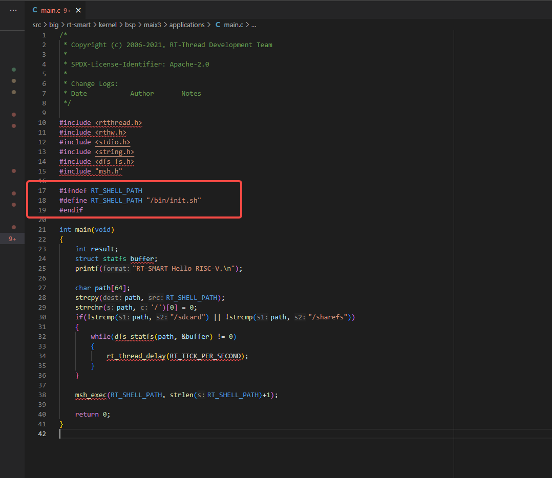

文档有点老了,下个版本我们更新文档,直接把RT_SHELL_PATH 宏替换为需要自启动的命令就可以了。
好的,感谢您的及时反馈,针对这个回复我有两个问题:
1:如果我想启动的文件位于共享文件系统中,路径为/sharefs/k230_bin/xxx.sh,那么您红框处是否填写为#define RT_SHELL_PATH "/sharefs/k230_bin/xxx.sh";
2:1的修改是否需要重新编译源码,是否有其他不用编译源码的方式?
可以,需要重新编译源码,没有其他方式

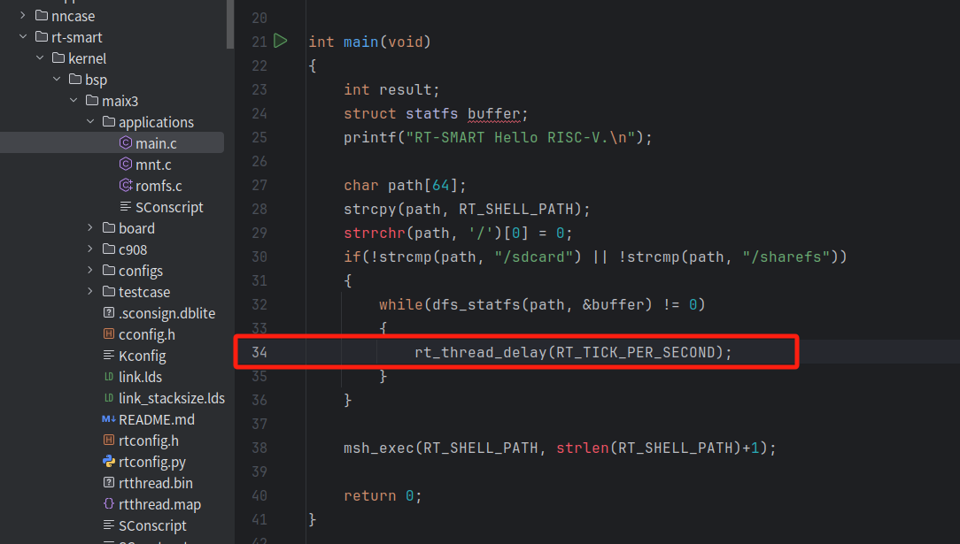

好的,感谢,您的上个回复已经明确“修改2”需要改的地方,那当前文档中标明的“修改1”是否需要修改?
