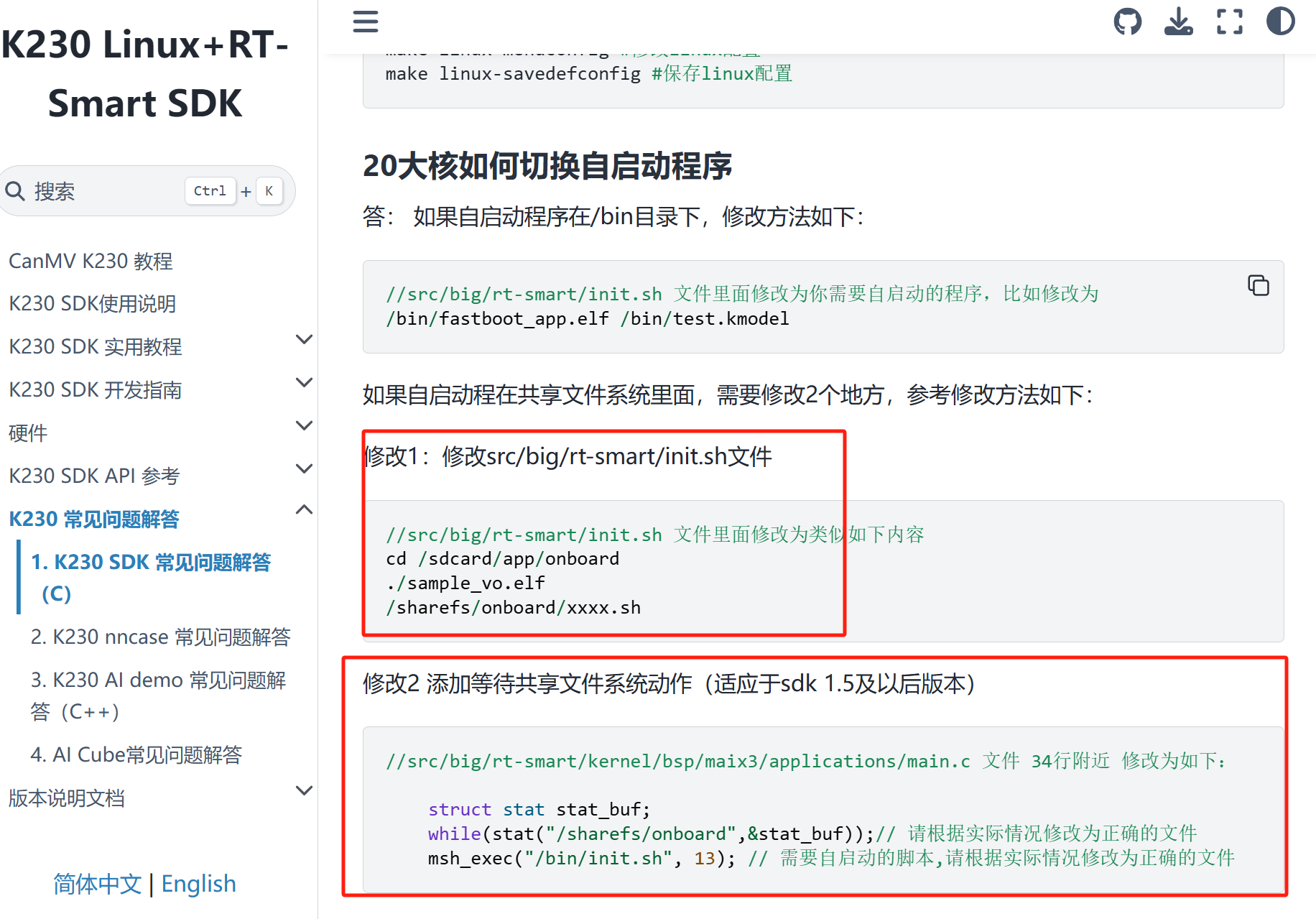

1:回复已经明确“修改2”需要改的地方,那当前文档中标明的“修改1”是否需要修改?
2:我尝试未对“修改1”的地方进行配置,“修改2”按照建议配置如下:

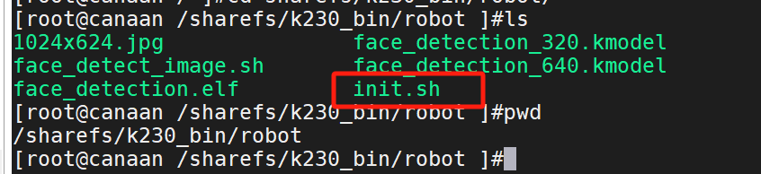

共享文件夹系统中有对应的路径:

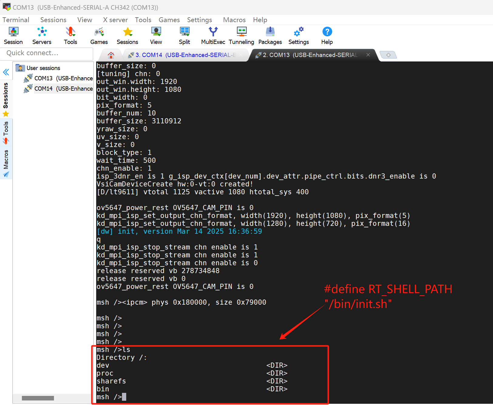

3:未对“修改1”和“修改2”的地方进行配置,不用自启动,编译源码后工作正常,如下图:

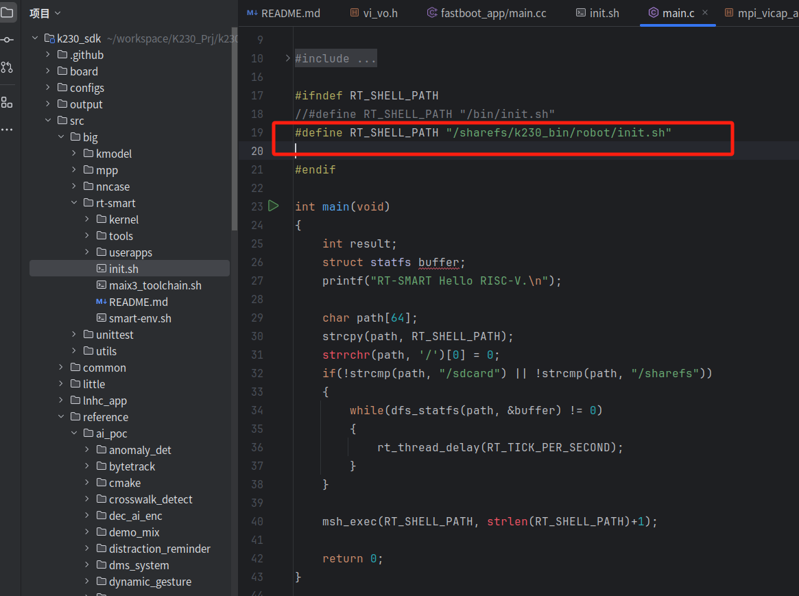

你把第17行 那个 ifndef去掉 试下
屏蔽掉#ifndef RT_SHELL_PATH后重新编译源码,执行结果与问题描述的定义#define RT_SHELL_PATH "/sharefs/k230_bin/robot/init.sh"一致,上电后没有自启动,且ls命令会卡死
