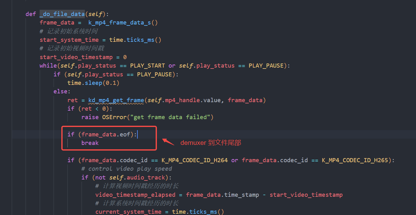

如果你需要实现播放指定时间的视频,需要自己实现。参照/src/canmv/port/builtin_py/media/player.py,当前实现是mp4 demuxer到文件尾部才停止播放,你可以修改demuxer指定数量的帧数后停止解析即可。
