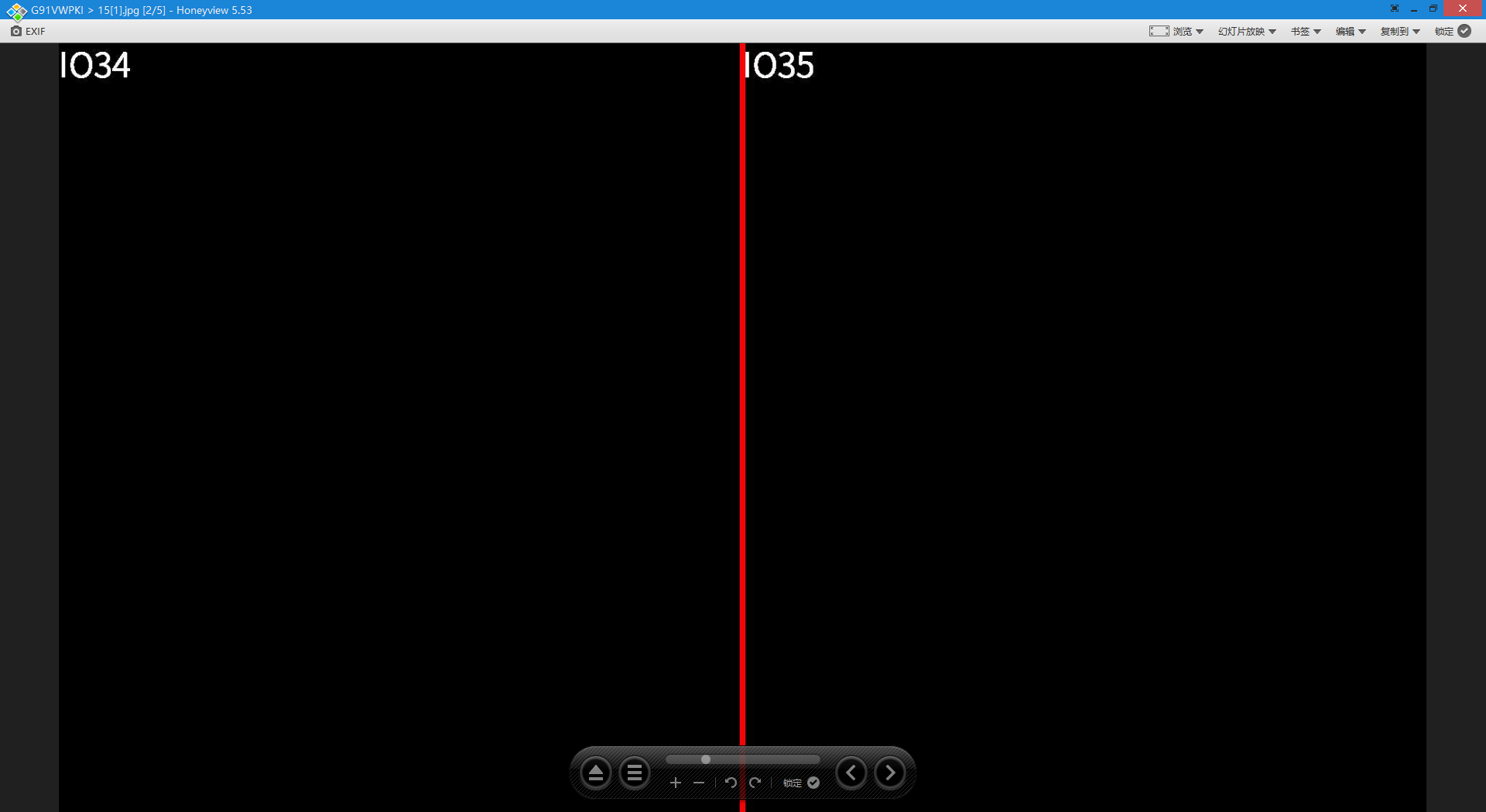

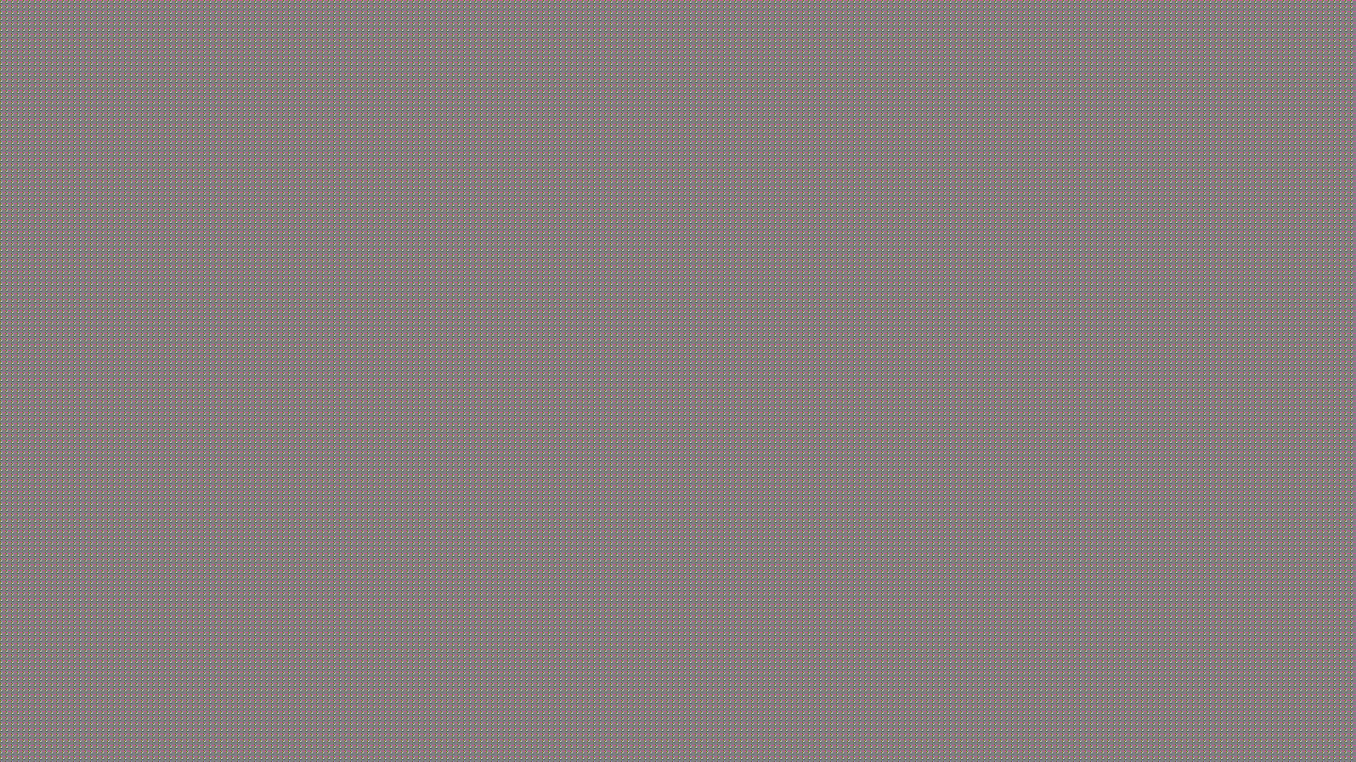

第134行的保存yolo处理后图像有问题,图像显示不对
Viewed 607
这是我完整的代码,杂乱的功能很多,实在抱歉,但为了代码完整性我全部传上来了。
代码是基于YOLO大作战来的,但是把pipeline的代码全部自己写(目的是获取sensor拍照获取的rgb888格式图片,但是比较笨只会这么写)。
第90行定义osd_img变量,用于储存yolo推理后显示推理框的图片。
第130行进行绘图yolo.draw_result(res,osd_img)
第133和134行进行图片格式转换和保存。
目前保存结果如下图,很不对劲。
希望大佬帮我看看怎样可以正常保存推理后显示推理框的图片。

使用下面的代码试试:
argb_np=pl.osd_img.to_numpy_ref()
rgb_np=argb_np[:,:,1:].copy()
img_565 = image.Image(rgb_np.shape[1], rgb_np.shape[0], image.RGB888, alloc=image.ALLOC_REF,data =rgb_np).to_rgb565()
img_565.save("/data/test.jpg")
如果想要保存带原画的结果,可以在snapshot的rgb888的图片上绘制,然后保存。这里需要区分RGB888P指的是数据排布为CHW,也就是RRRRRRR...GGGGGG...BBBBBB....,这个格式主要是为了给模型推理使用,因为模型输入通常是CHW的。而RGB888数据一般是HWC的,这是给Image类型使用的,排布是RGBRGBRGBRGB...,所以RGB888P无法直接用image.save保存。
argb_np=osd_img.to_numpy_ref()
img_565.save(f"/sdcard/user_photos/{save_num}.jpg")
我根据我的代码,省掉了"pl.",测试之后能保存图片,但是图片还是不对,图片效果全黑。我添加的字母和竖线却能正常显示
这是对的,osd_img本来就是个全透明的图,你绘制的只有结果,并不是在原图上绘制的。它和摄像头通道叠加才是你看到的效果
