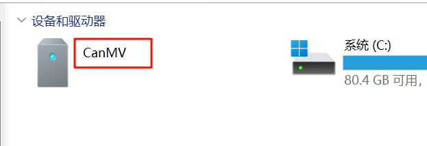

rtos或rtos&linux 能否调整连接windows后的设备名称

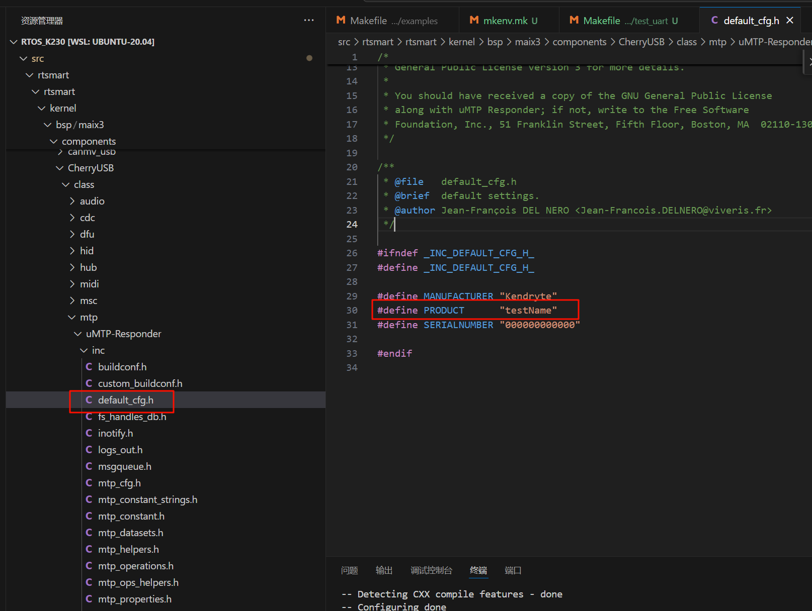

你好,这个可以通过修改https://github.com/canmv-k230/rtsmart/blob/797647a9ca6a668b26109dd52545dbe3b4893659/kernel/bsp/maix3/components/CherryUSB/class/mtp/uMTP-Responder/inc/default_cfg.h 来实现

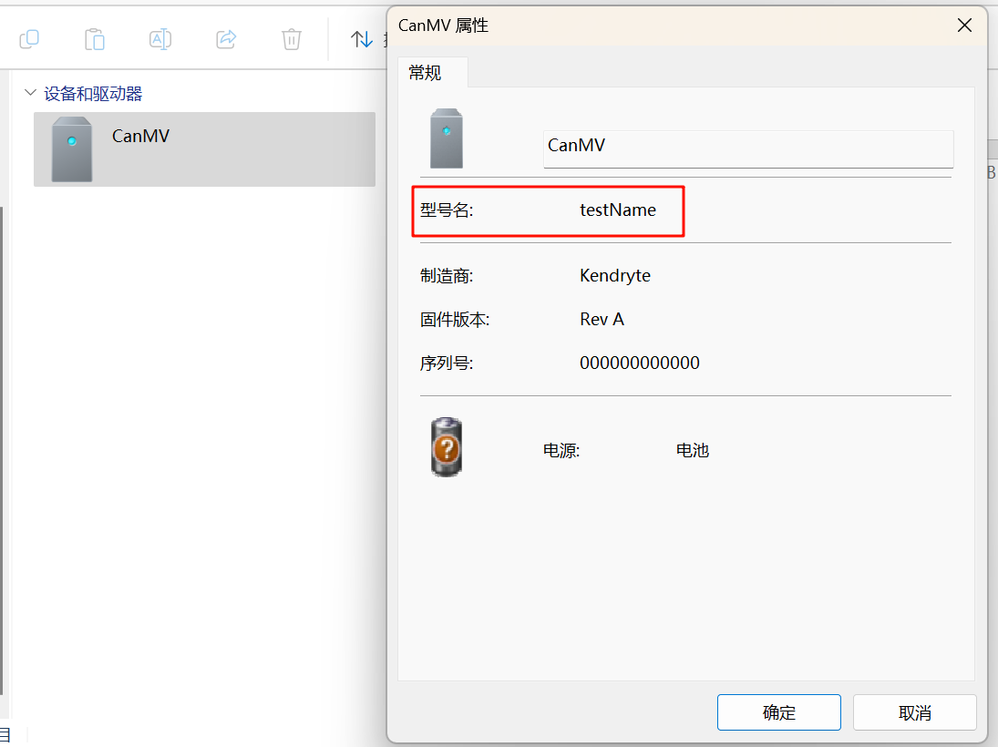

调整后改变了型号名, 设备名称没有变化
