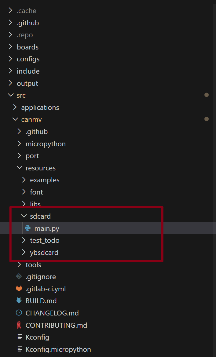

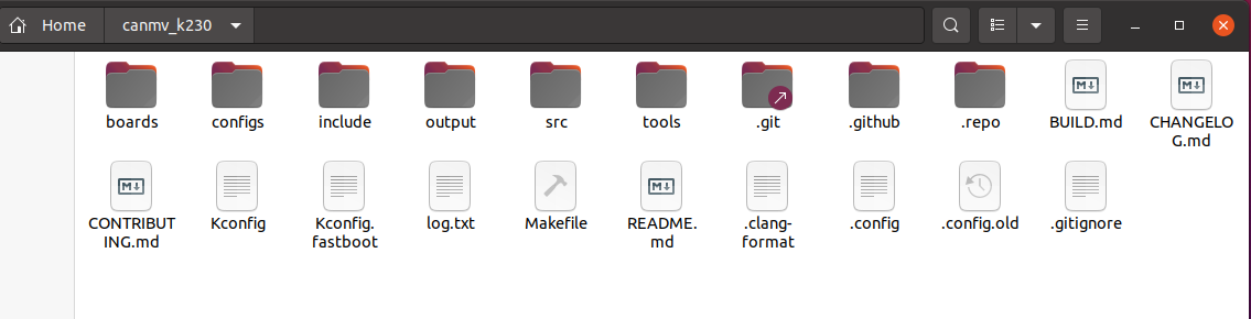

编译固件流程会弄,请问要把main.py放到具体哪个目录下面,编译的到固件里面。有没有具体步骤啊,我试了好几次,编译固件都不能实现上电自动运行,不知道是不是放的路径位置不对。请指教一下,谢谢,下面是我的源程序目录下面的文件列表
你好,可以将mian.py放在这个路径,然后编译即可实现开机自启。
