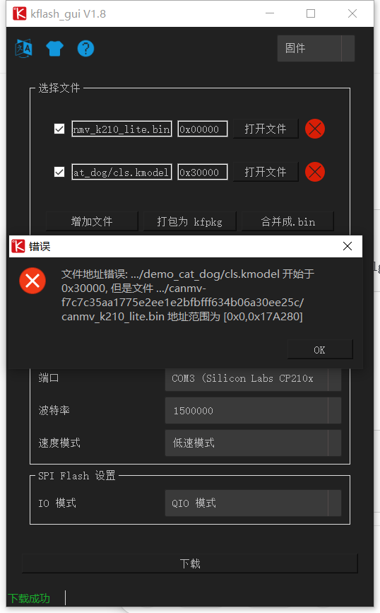

cls.kmodel模型文件和canmv_k210_lite.bin我是不是要通过烧录工具烧录两次
Viewed 837
5 Answers
可以同时烧录2个文件,指定好地址就行了。
ps:
一个问题最好不要创建多个问题,不然上下文不同步
好的,感谢你
我在添加了两个文件后,报错了,这个怎么解决
这里的报错信息非常明显了,文件重合了。改一下文件的偏移呗
你好,我这里模型文件已经改成了0x30000了,上面那个地址要改成什么?
你好,我这里的模型文件已经改成了0x30000了,是根据你家视频上设置的一样的,我们需要怎么修改才不会导致文件重合呢。第一次使用你家的东西,有点不太会用
这个模型的偏移地址是根据你家视频设置的0x30000,还有一个是0x0000,我需要怎么修改才不会导致文件重合
可以改成更大的地址。
你可以直接告诉我改成多少么,上下两个,我怎么改都是报一样的错误。烧录一个就没事,烧录两个怎么改偏移都错
模型0x800000,固件0x00

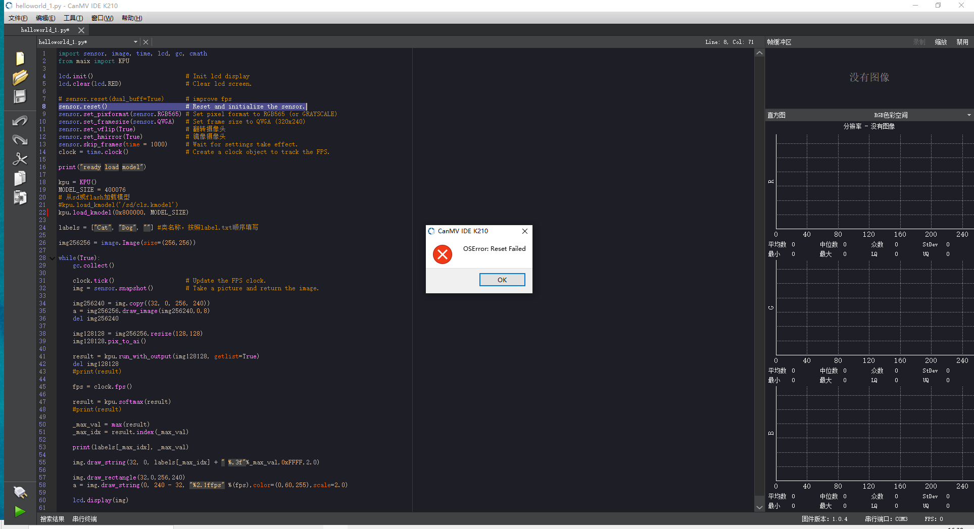

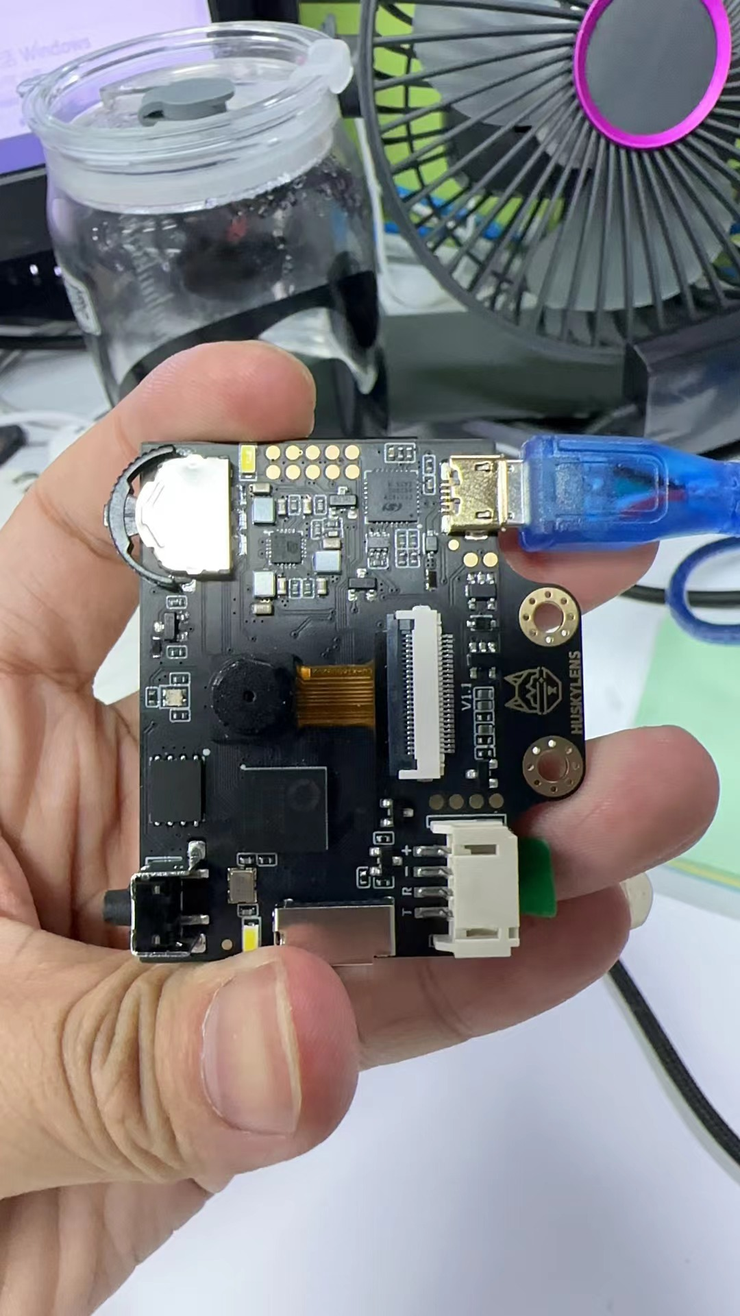

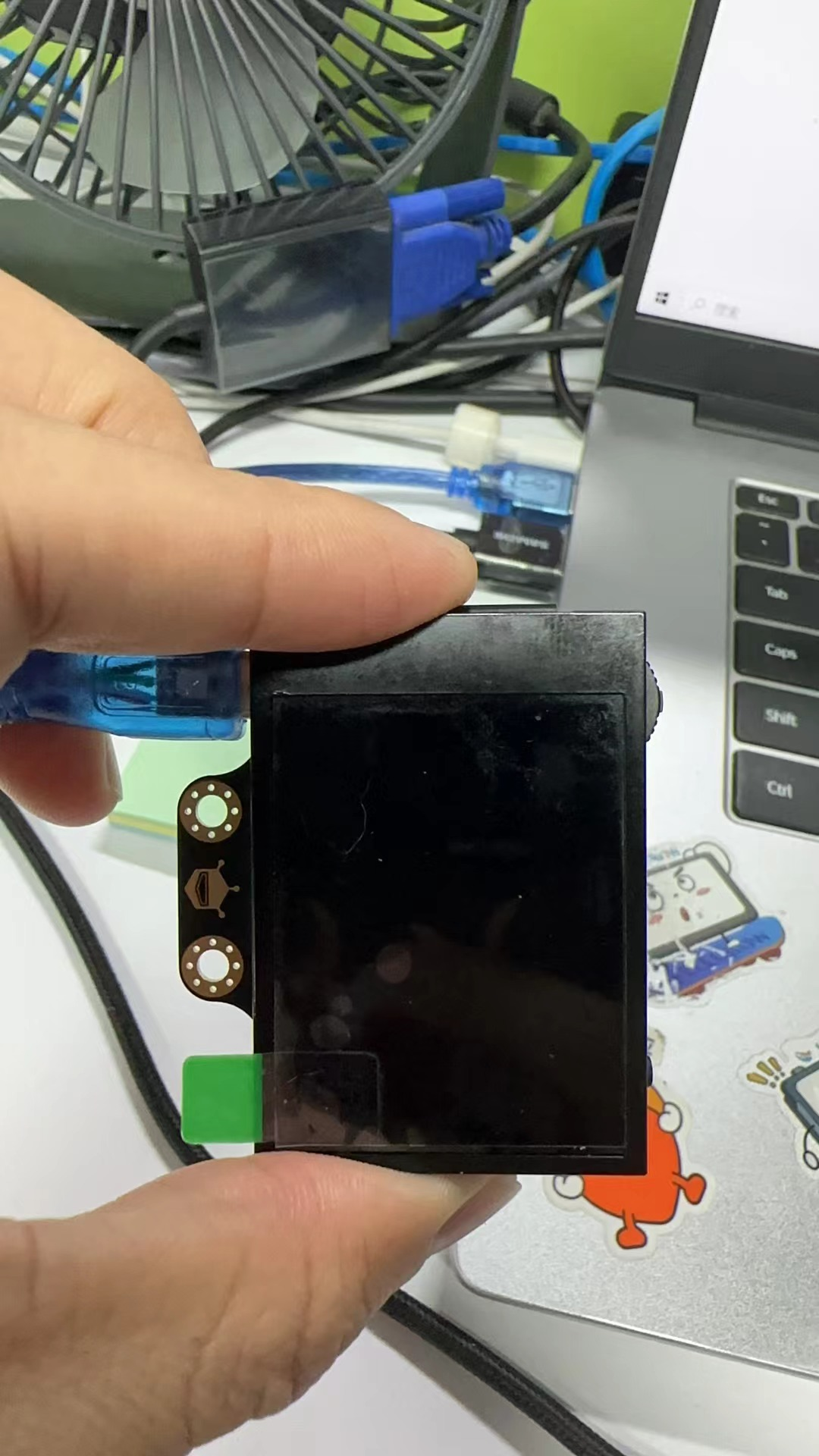

没有识别到摄像头
刚上电的时候摄像头是有工作的,烧录完刚刚那两个模型文件就这样了,我接上USB口烧录代码就显示这个了,我需要怎么做
重新上电,或者是你烧录的固件不支持这个sensor
去问df要他们对应的固件
df是什么?从哪里问。
这不是df robot的哈斯奇吗,你找找他们的固件。
