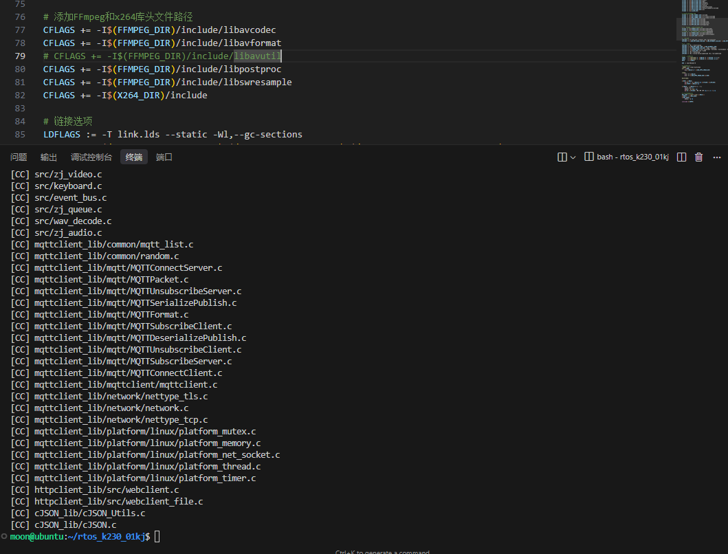

你这个是怎么配置的?
我将menuconfig的图更新在这里了 这两个库编译过程中可以看到都成功了 但是lib文件夹中看不到他们的.a文件 和以前不一样了

你好,这个我测试编译不会报错的
有包含和链接ffmpeg和x264吗? 不包含的话不会报错的
没有,只是测试这个能不能编译成功
直接编译可以成功的 要包含ffmpeg的头才行 我刚刚进行了更细粒度的测试 发现只在包含了CFLAGS += -I$(FFMPEG_DIR)/include/libavutil 后才会报错 一旦注释掉这一句就不会报错了 我将图放在楼下了
感觉是有同名文件冲突了
