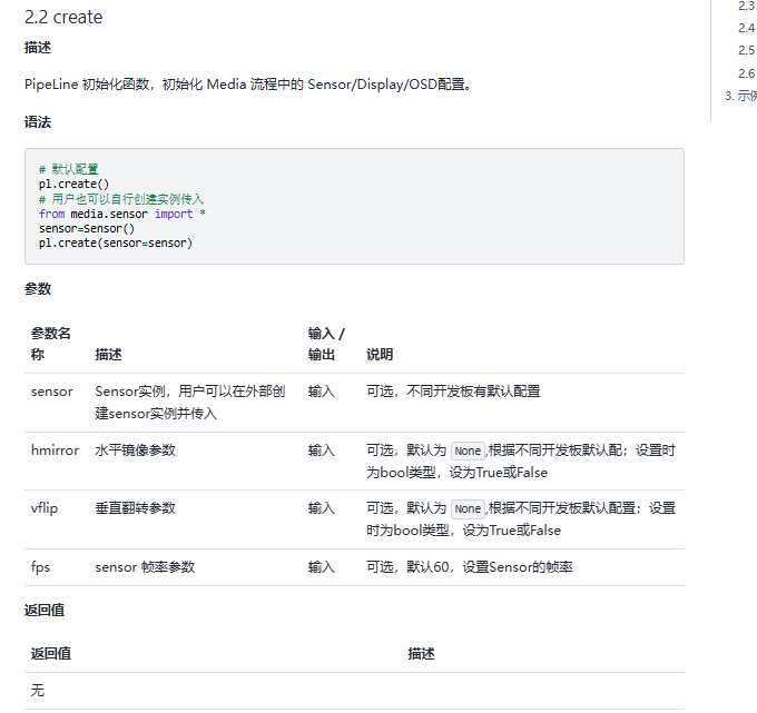

庐山派使用yolov8模型该如何实现翻转?要引入sensor吗?

pl.create()的时候可以传入参数hmirror和vflip实现水平镜像和垂直翻转
谢谢大佬,解决啦
