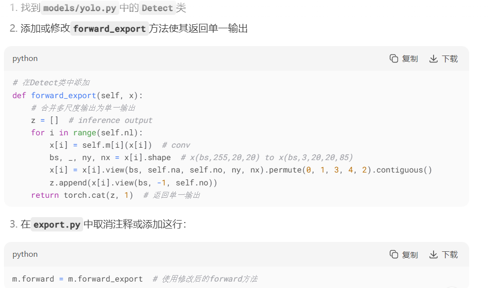

一开始的输出是有四个image.png,但是会出现array is too big的问题,我就根据以下方法将它转化成了单输出模型image.png,然后今天用输出是四个的模型运行test_det_onnx和test_det_kmodel发现可以检测到目标,但是一个输出的检测不到

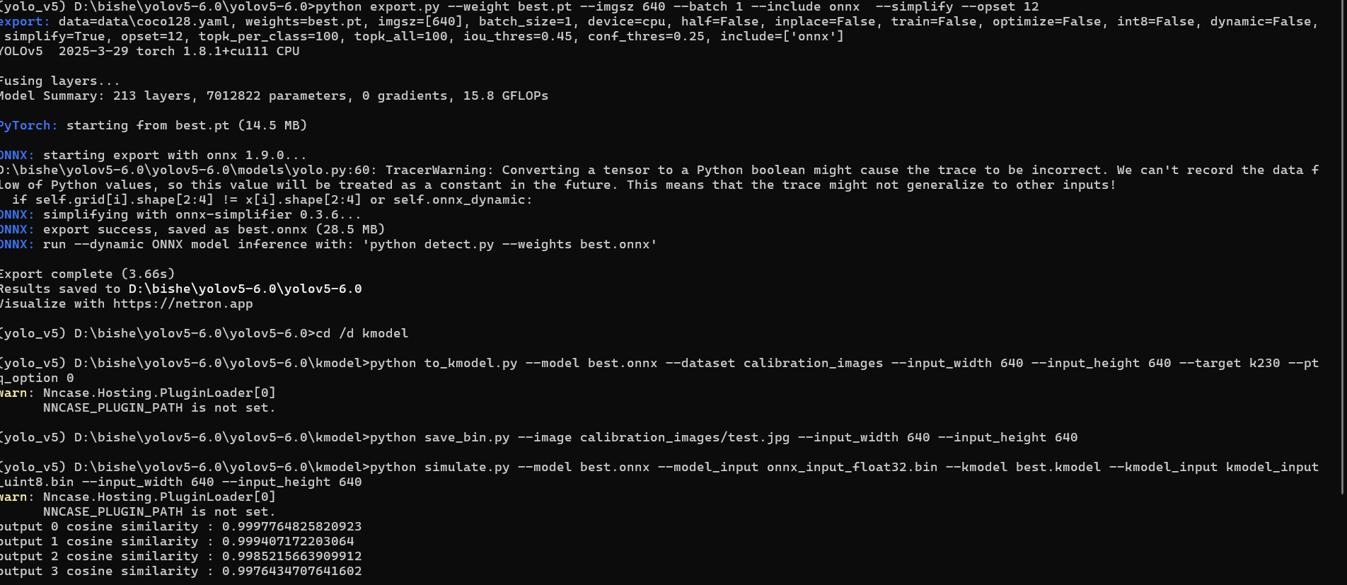

根据yolo大作战里的kmodel模型验证出来有output 0 cosine similarity : 0.9991673231124878模型不应该没有问题吗

这个相似度是对的
