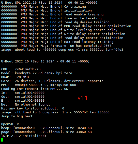

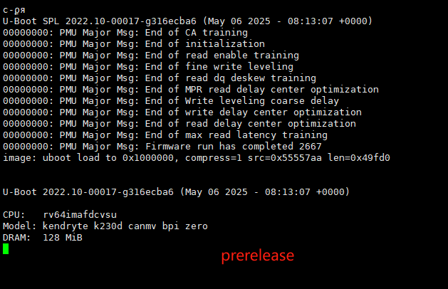

prerelease看起来都没有正常启动
v2.8.3的版本是可以正常启动的,是哪里需要改动嘛?
哪里有v2.8.3?
