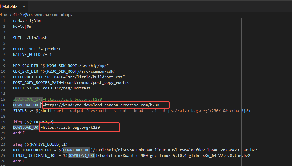

请忽略这个打印,这是在测试网站能不能访问,如果不能会使用其他网址,原因详见如下截图

source tools/get_download_url.sh && make prepare_sourcecode我在编译这行代码时总是出现这个网站URL is not accessible,该怎么办呢,求助大佬
这个看起来是环境检测出错了,检测成了内部编译模式。请具体说一下你是在下载哪一套SDK时,在怎样的编译情况出现上述问题?

(base) ubuntu@ubuntu2004:~/k230_sdk$ source tools/get_download_url.sh
