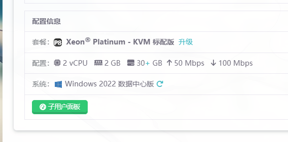

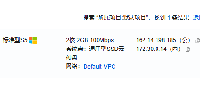

服务器1配置如下 ↓
服务器2配置如下 ↓

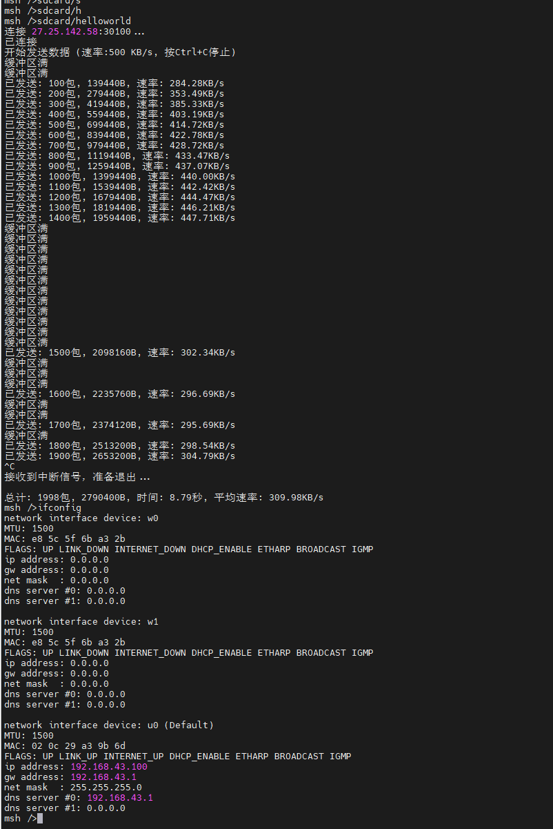

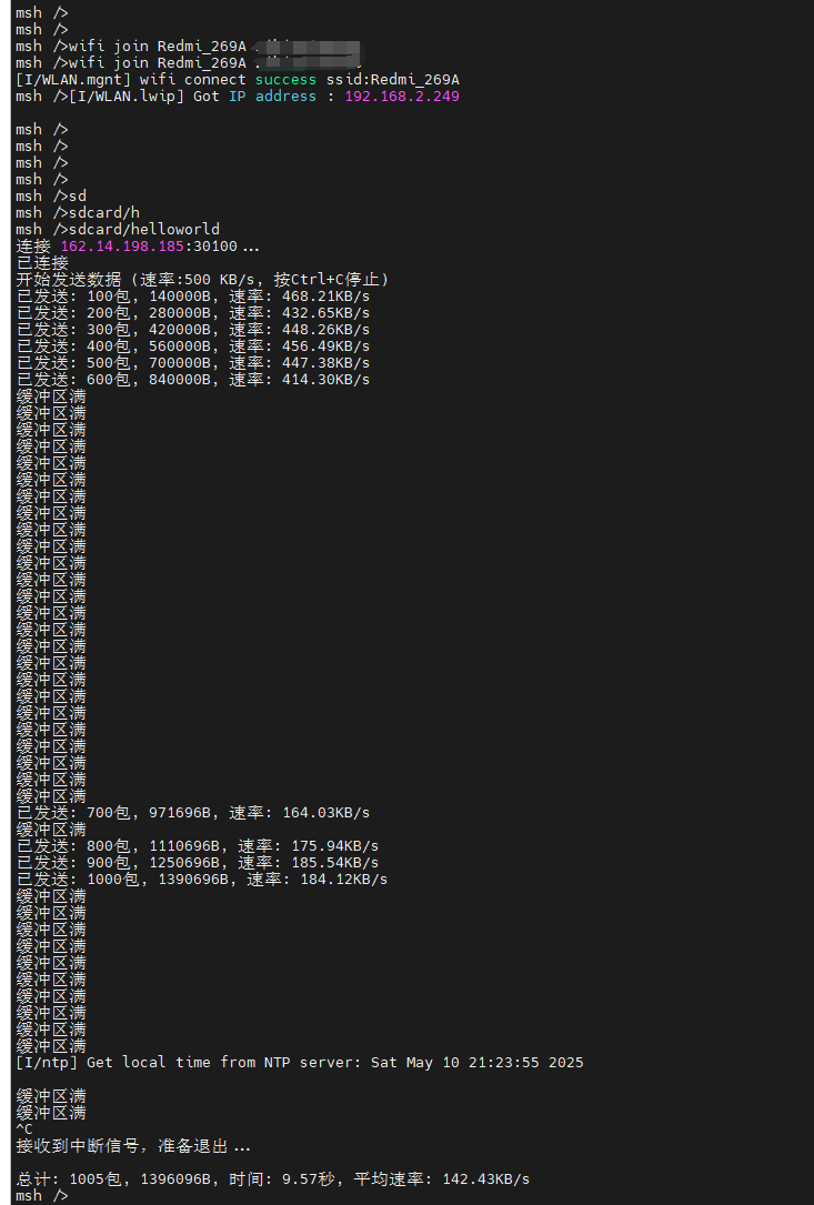

01科技K230开发板 + EC200A移远minipcie USB网卡 + RTOS_ONLY SDK于5.10号晚8点左右重新拉取全新的源码编译而出
通过wifi往腾讯云上传日志如下 ↓
通过4G网卡移远 EC200A 往雨云上传日志如下 ↓
