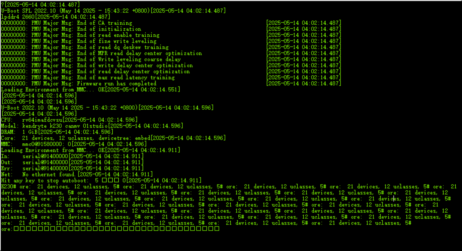

上电启动后,小核打印了一串信息后便卡柱了
01studio k230
重新编译烧录镜像依然如此,换了一块k230依然如此
你好,这个看起来是在uboot启动的时候,串口有输入中断了启动进程。
谢谢,可能是串口线接触问题
