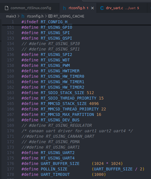

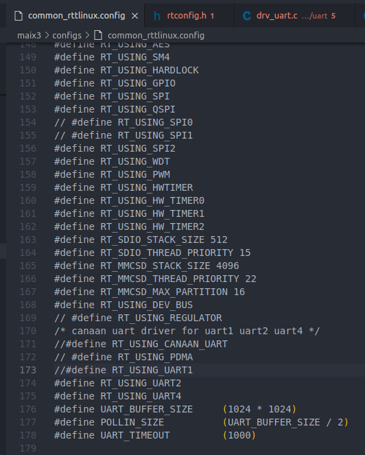

的操作,分别修改了src/big/rt-smart/kernel/bsp/maix3/configs/common_rttlinux.config文件和
src/big/rt-smart/kernel/bsp/maix3/rtconfig.h文件
打开了RT_USING_UART2,并编译内核启动
期待看到大核目录/dev下有uart2
实际上只有uart

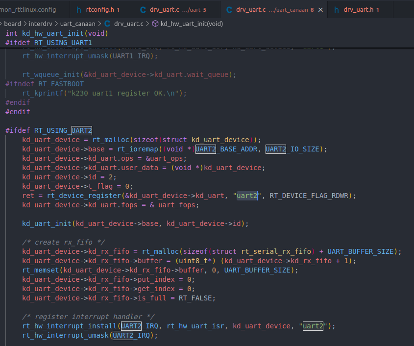

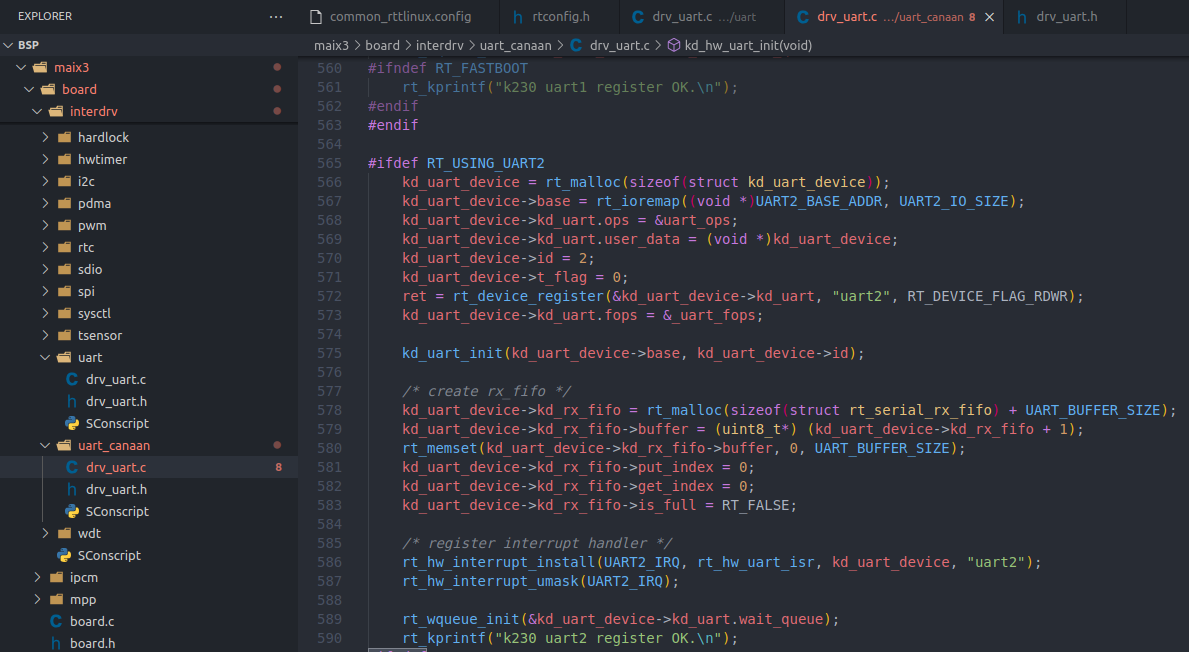

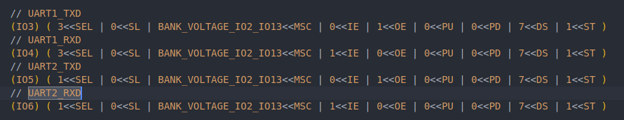

修改了设备树文件
尝试在注册函数里添加打印信息image.png但是好像无论大核小核都没有这段信息输出?
