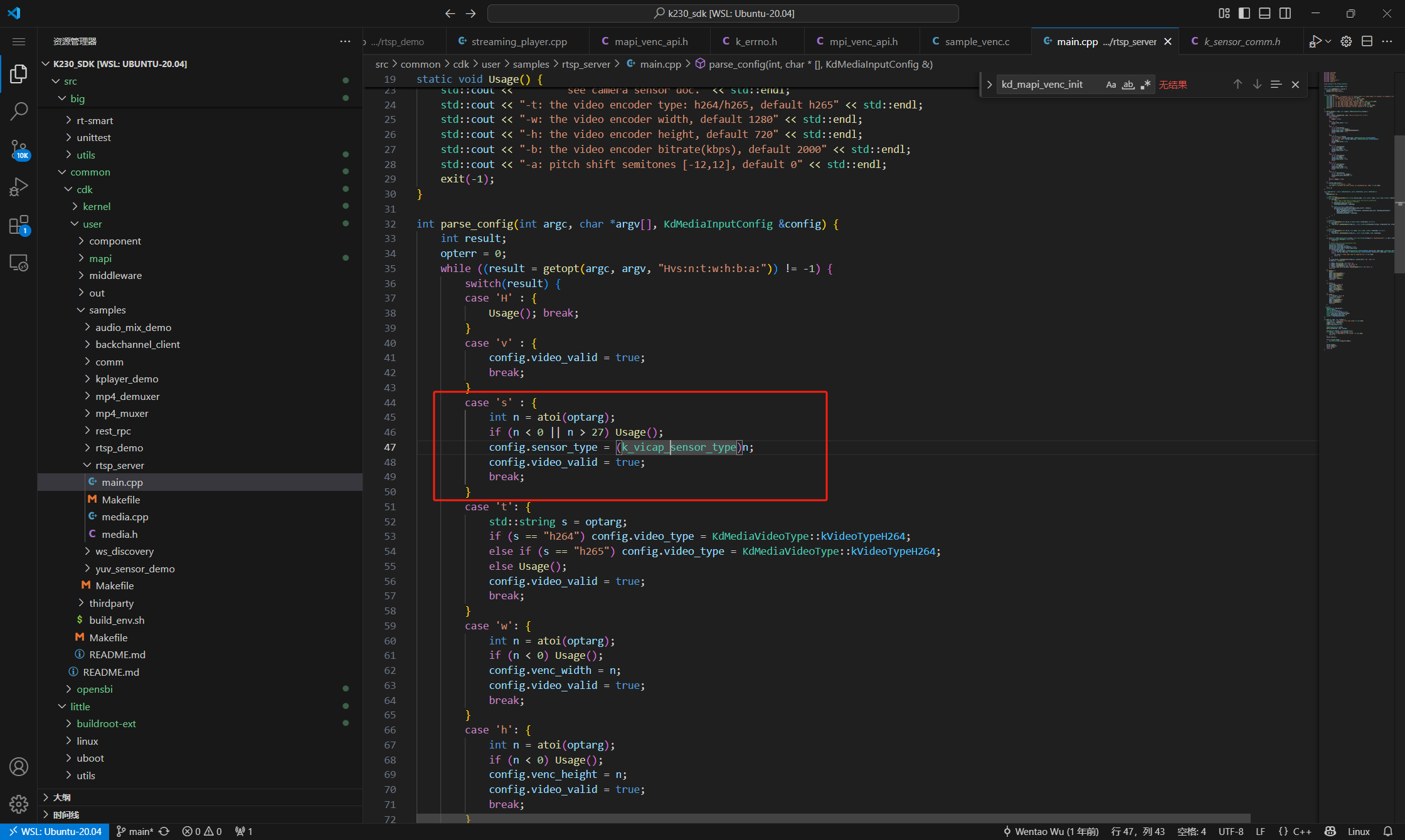

但是程序里sensor_type参数限制为0~27,GC2093是不是没有适配过呀
去掉这个限制,试一试。

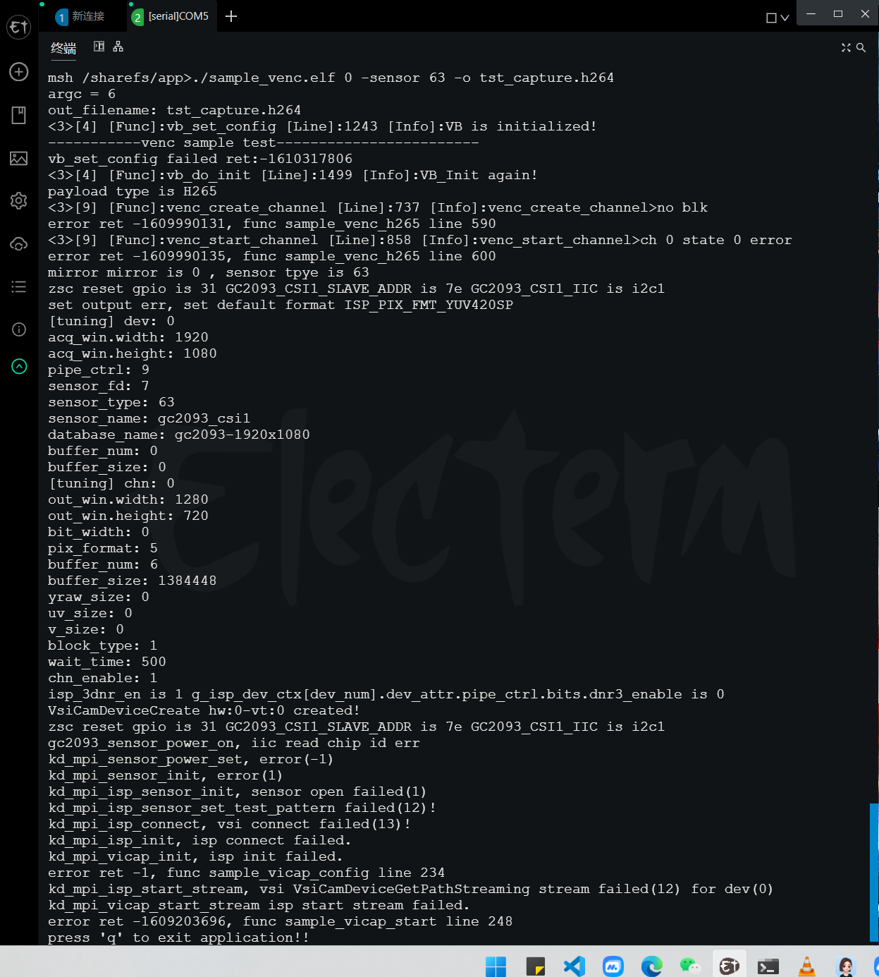

这个是在大核中直接通过sample_venc测试程序,可以看到,拿GC2093的相机数据是有问题的
-sensor 指定为50,如果你用的是2093摄像头,并且接在CSI0上。
