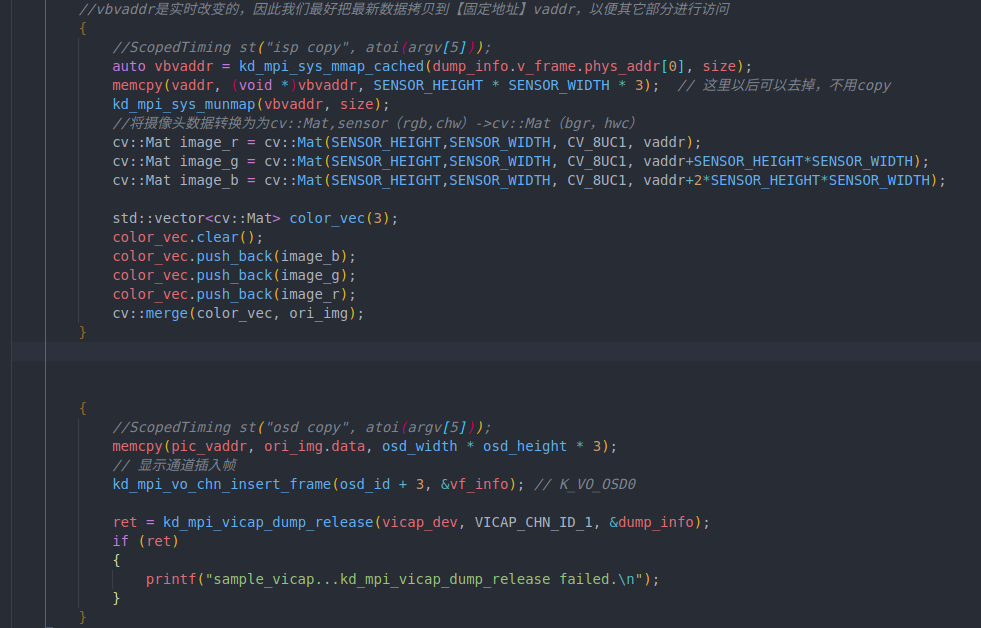

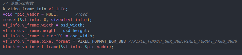

请问这个osd配置有问题吗,显示的图片不正常
Viewed 221
想直接在屏幕上显示opencv处理后的图像观察效果。输出通道现在只有一个,就是给到图像处理的通道。osd的格式配置成BGR888就是下面这种效果
怎么不正常,可以说详细点,是颜色不对还是无法显示,还是九宫格?
