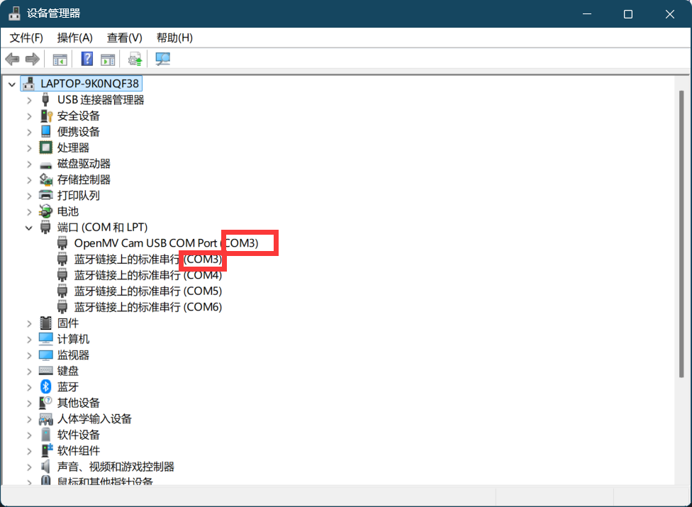

烧录固件之后,设备管理器不应该显示K230的端口和虚拟设备吗,但我的只有如图显示,IDE也无法正常连接。之前会在端口显示openmv的com,我以为是误识别,然后我将其驱动卸载后就没再出现。

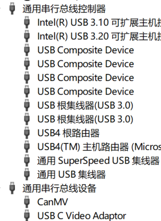

你好,可以看一下通用串行总线里的CanMV用的什么驱动
我和你同样的问题,现在解决了,现在回来分享一下,就是我的电脑的蓝牙端口和K230的端口冲突了,我把电脑的蓝牙关了,就能连上了显示OpenMV应该是正常的,能显示(COM)应该就是连上了,但是被其他设备占用了

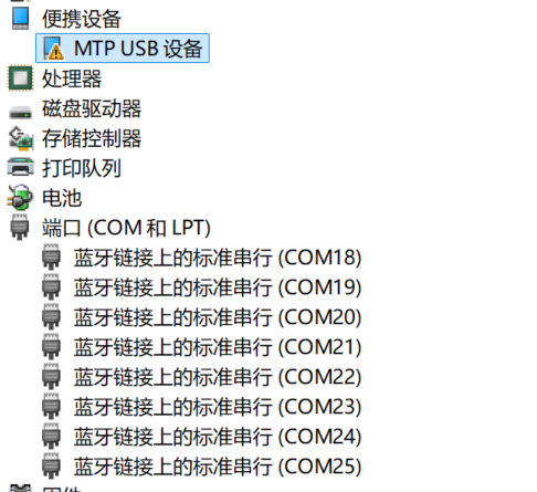

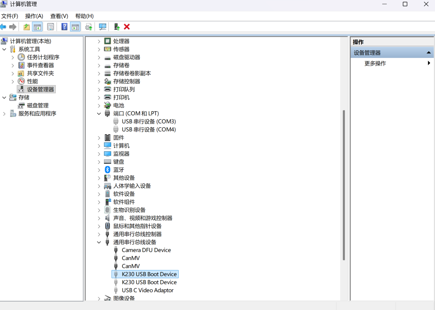

其实把那些灰色的驱动手动卸载,设备断电重启windows会重新扫描驱动就好了
