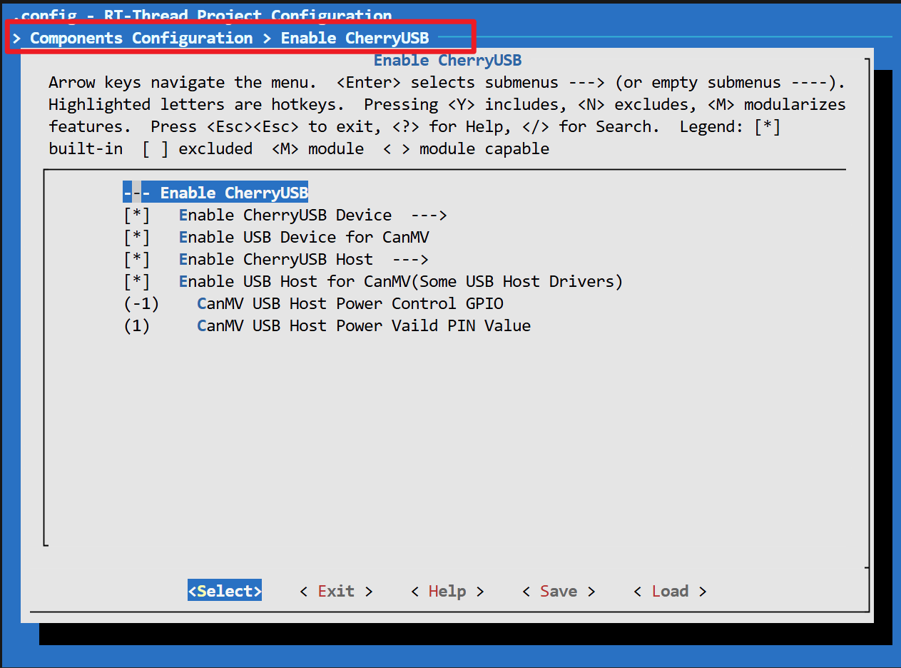

1.想要启用USB的Host主模式,在rtos_k230下改动rtsmart-menuconfig
2.进入RT-Thread Components --->
3.进入Device Drivers --->
4.进入Using USB --->
5.对[*] Using USB host 进行使能启用
6.再次编译make时出现编译错误

求助大佬解答,就只新使能了[*] Using USB host,出现的错误
你好,我们的cherryusb的配置路径在image.png不是rtt官方的哪个components里面。
  1. 目前我们没有做过这样的测试,理论上是可以互相通信的
  2. 默认配置就是截图这样的,没有修改需求就保持不变
  3. 具体的驱动实现在src/rtsmart/rtsmart/kernel/bsp/maix3/drivers,我们封装了一个hal层方便用户使用,在src/rtsmart/libs/rtsmart_hal/drivers
src/rtsmart/rtsmart/kernel/bsp/maix3/components 这个目录下的canmv_usb 和CherryUSB
