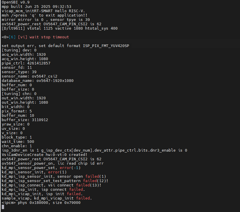

编译开机大核心就出现一个程序报错,01开发板csi2上面默认接的摄像头是gc2093的,运行的是ov5647

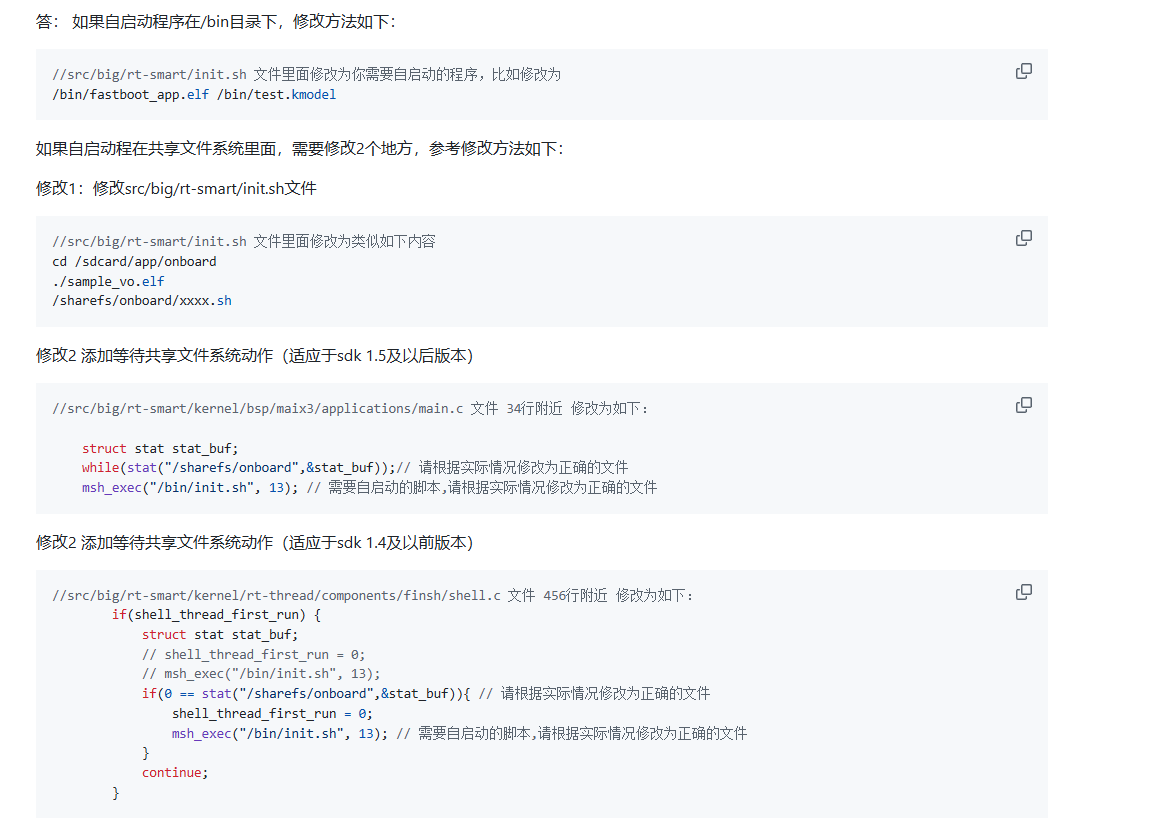

可以关闭这个自启动程序;也希望顺带知道我要开启自启动的程序放在哪里
01stido开发板,Linux+rtos sdk v1.9
搜打印日志 ov5647_power_rest OV5647_CAM_PIN_CSI2 找到打印的文件,src/big/mpp/kernel/sensor/src/ov5647_csi2_drv.c
但是没有发现里面有自启动标记,仅为源码
