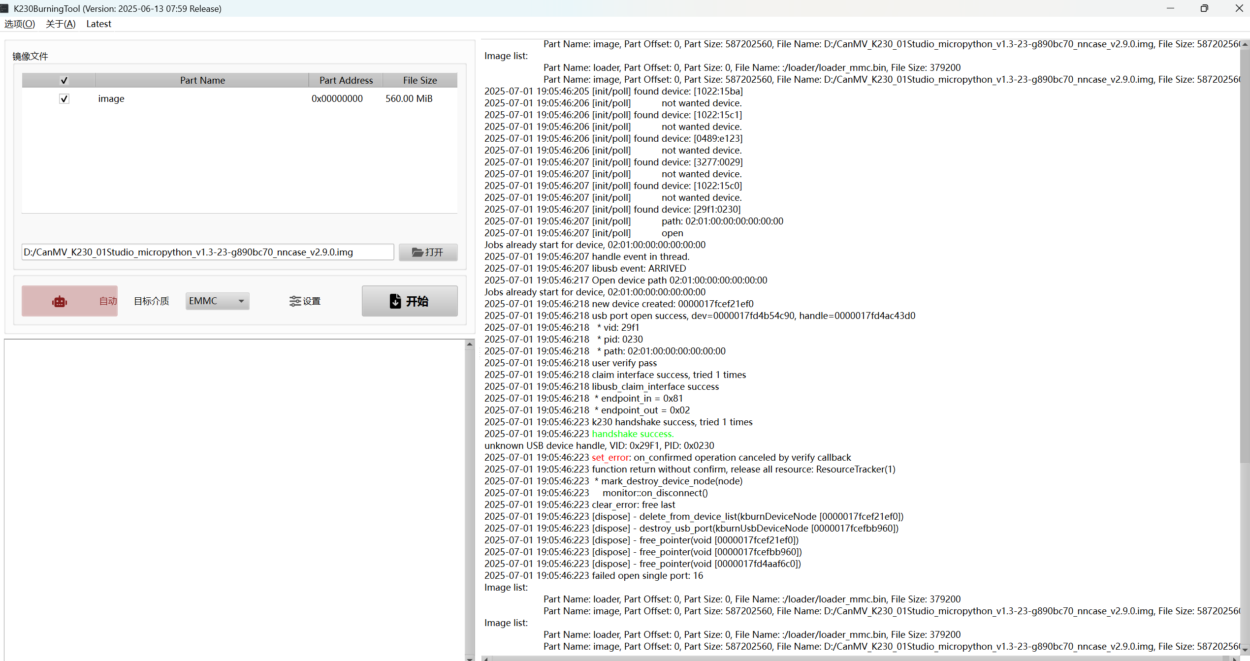

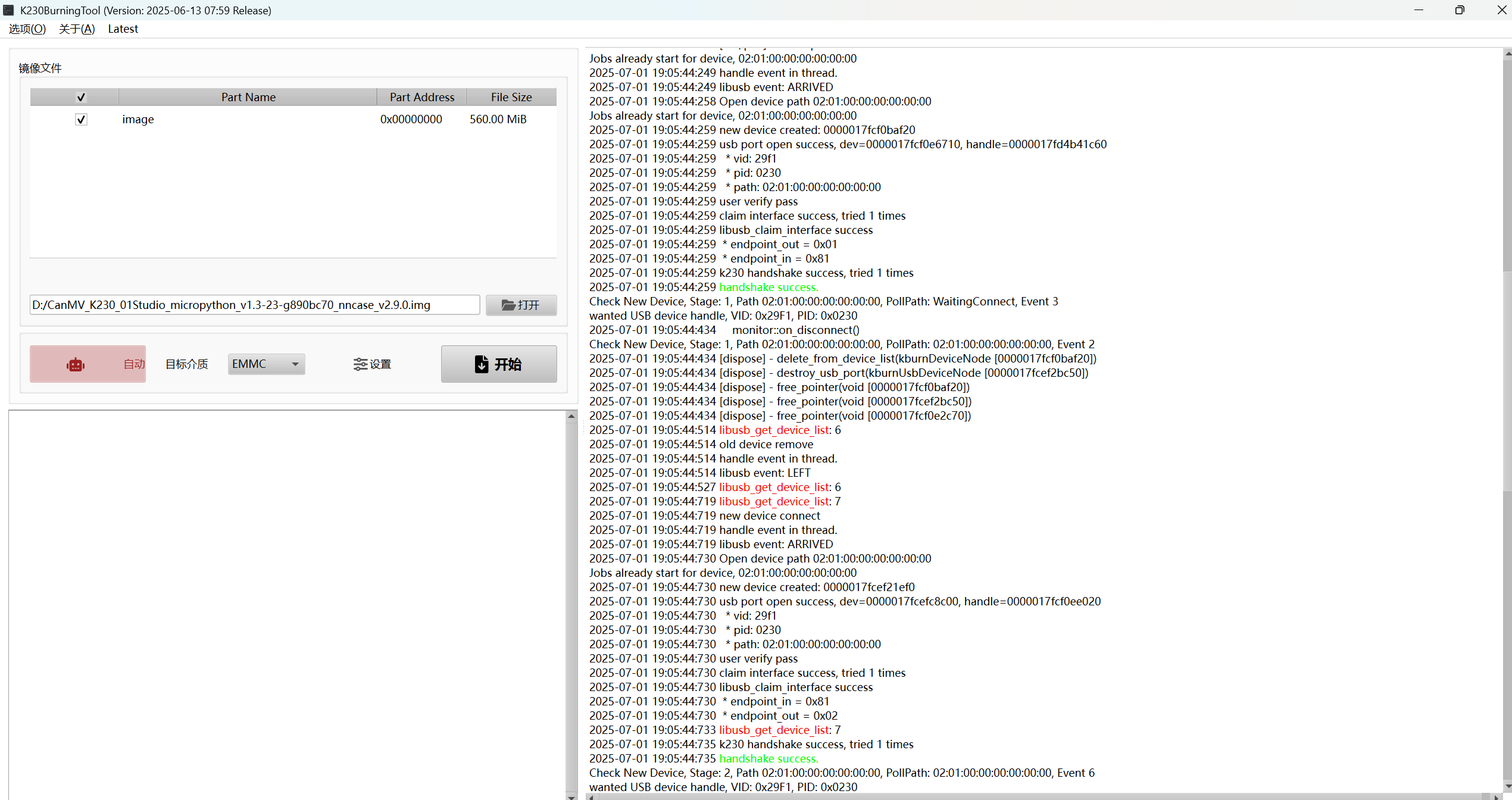

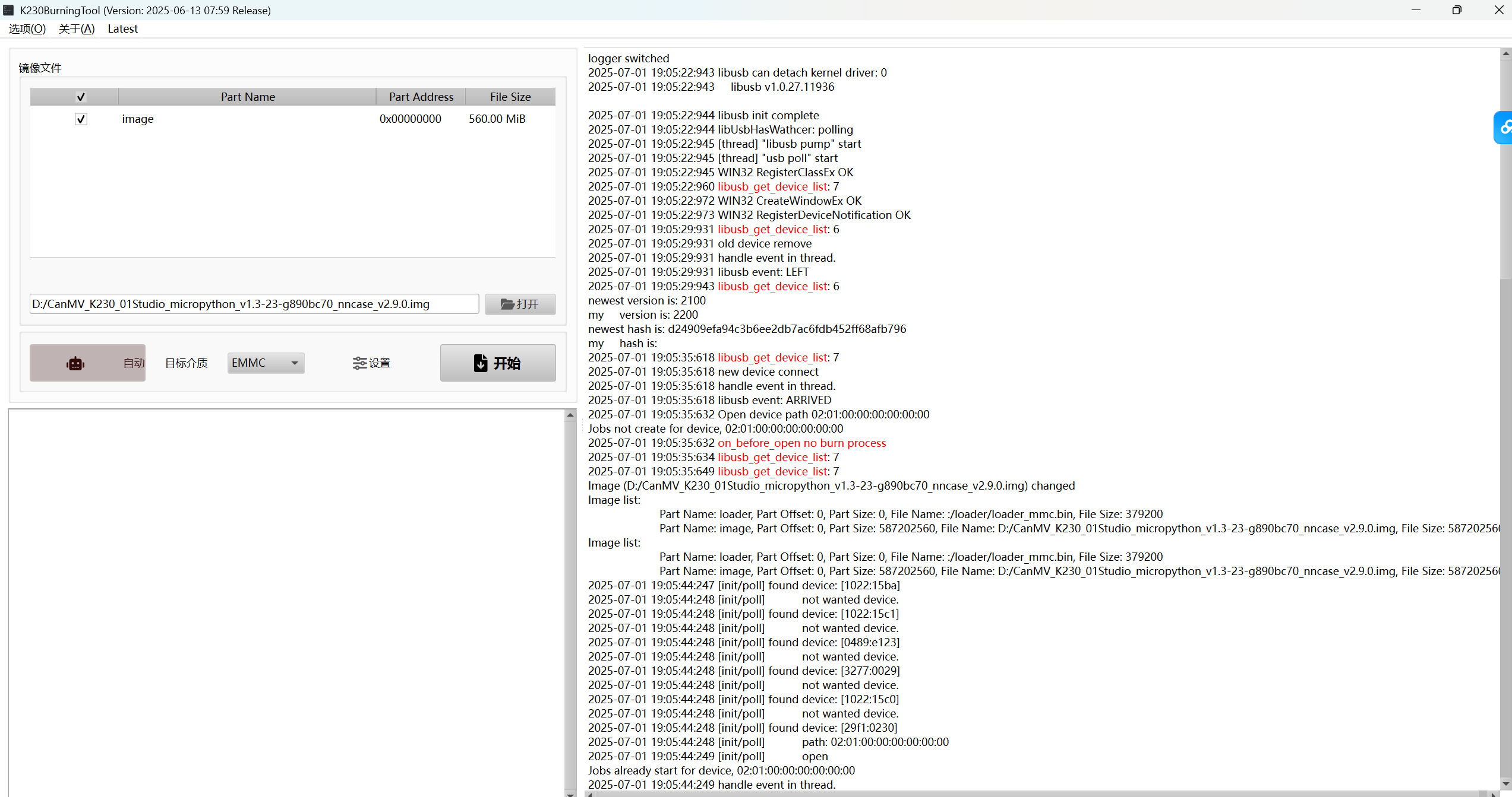

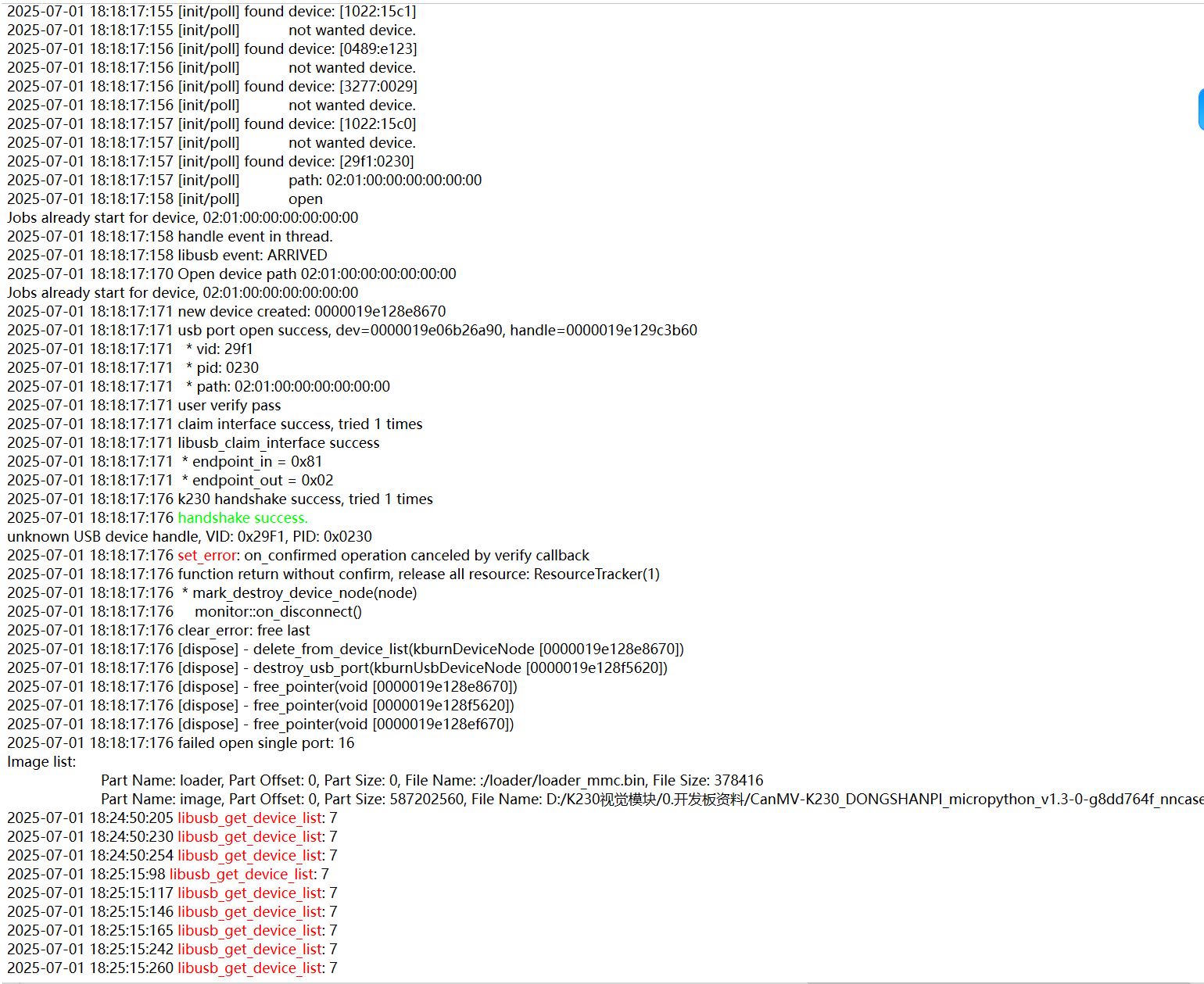

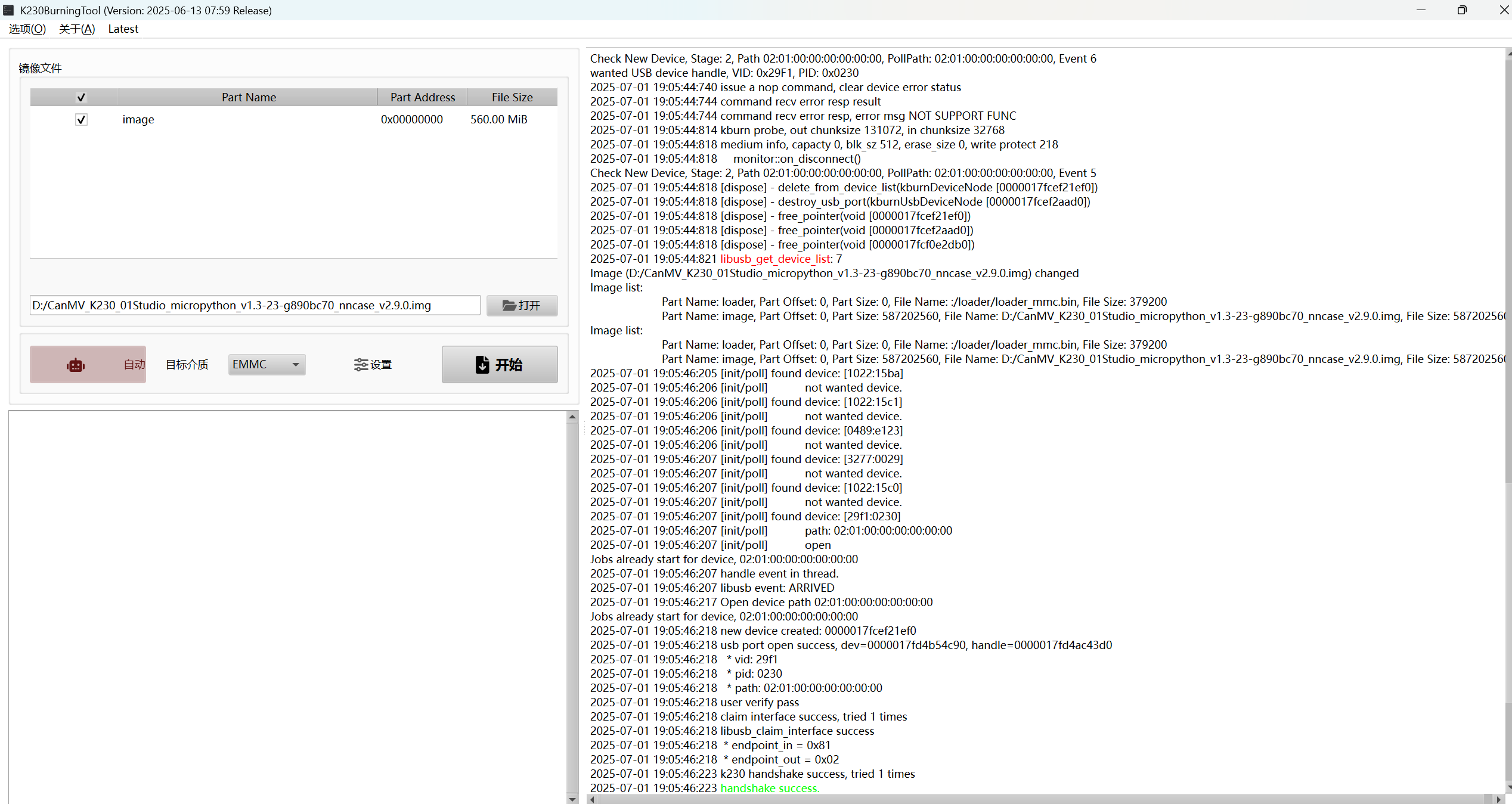

CanMV-K230_DONGSHANPI_micropython_v1.3-0-g8dd764f_nncase_v2.9.0.img 我下载的是这个,但是显示Timeout for Waiting Device Plug in. 这个怎么解决?是我下载错了吗?还是要先把sdcard里面的文件先删除呢?
需要让设备进入烧录模式,具体的可以关注公众号,嘉楠开发者查看教程
我试了,进入了烧录模式,但是还是显示Timeout for Waiting Device Plug in
看起来是被烧录工具取消了,你的工具是哪个版本,最新的是2.2.0
这个版本:K230BurningTool-Windows-v2.1.0-0-gd24909e
更新一下,用自动模式
执行这个烧录有重新复位板子让他进烧录模式吗?
试了两种方法:1.先按boot键,然后再接USB
2.先按复位,再按boot,最后接USB,但是都不行
搞错了,要一直接usb的,不然按boot+reset之后就进入uart升级模式了。。。
这个是没有识别到卡,你用的什么板子,01 studio的话要选sdcard.
我也不太确定是什么板子,买的是亚博的k230视觉模块,之前有烧录过它给的资料里的固件,那次是成功了,但是没有example这个文件夹里面的.py文件
sdcard我也试了,还是不行
