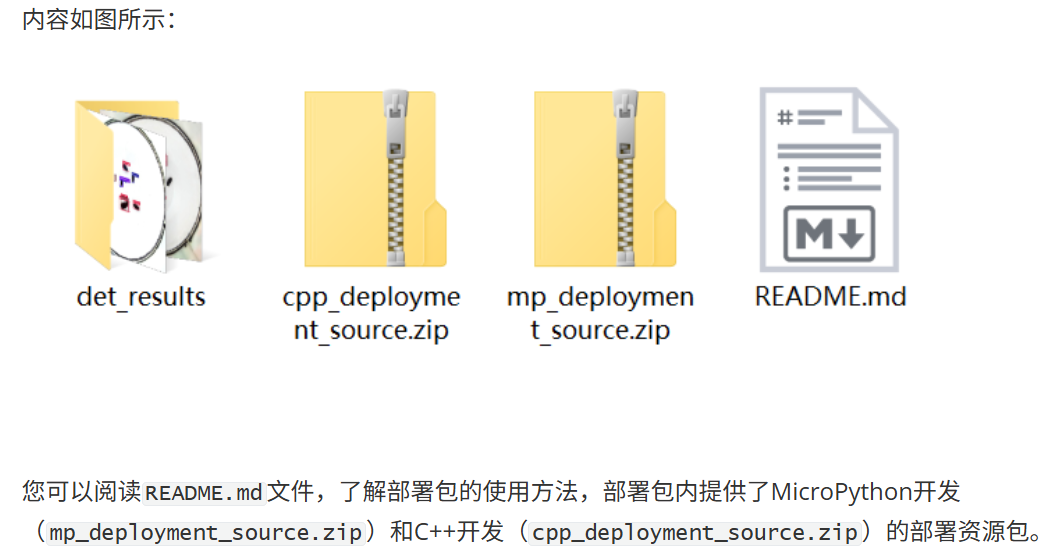

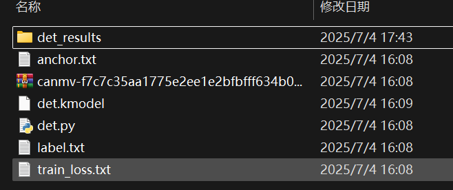

问题1:在平台训练的模型,收到的文件与官网云训练平台使用指南最后展示的不一样,image.png上图是平台的指引,image.png这是我实际收到的文件,为什么我收到的文件不一样,除了平台指南上的操作,还有其它什么需要特别注意的吗;

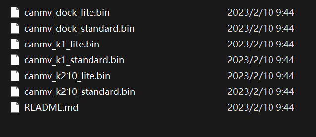

问题2:上述收到的文件中的压缩文件内的文件有这些image.png,其中的《README.md》文件中有一段是这样写的:
“## 默认的配置文件
在每个项目中都会看到两个预设好的配置文件config_standard.mk和config_lite.mk, config_defaults.mk文件则是其中之一的副本,用作默认编译的配置文件,当执行python3 project.py build时则自动读取的config_defaults.mk文件,若要指定加载某个配置文件用作编译则执行以下操作
python3 project.py distclean
python3 project.py build --config_file config_xxx.mk
其中config_xxx.mk可以是config_standard.mk或config_lite.mk。”
以上写的.mk文件不在我收到的文件夹中,文件夹中只有相应的.bin文件,请问这个是怎么回事。

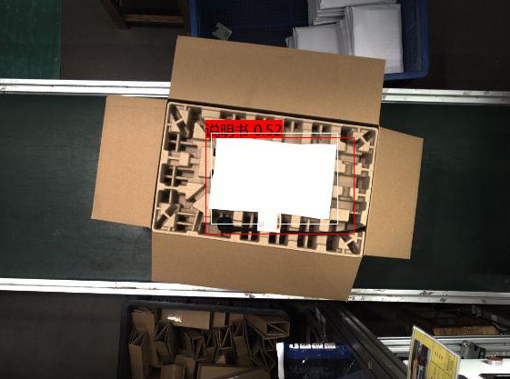

问题3:det_results文件夹下的文件有什么作用,训练的时候照片数量100张,该文件夹下的数量不等,如本次里面有30多张,且每张均没有任何标识,之前有次训练的时候收到的该文件夹下的文件有没有任何标识的,也有有标识的(标识框+信任度?)image.png;
问题4:我目前的做法是把det.kmodel复制到SD卡,把det.py文件按其它的提示修改anchor参数,labels内容,然后导入K210运行无法检测出需要的特征。

指南里面写的是k230的,这个训练的是k210的任务。
嗯,了解了,感谢你的指导。
后来我重新以更高的参数标准训练了模型,按我上面说的方法再处理后可以使用了
