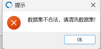

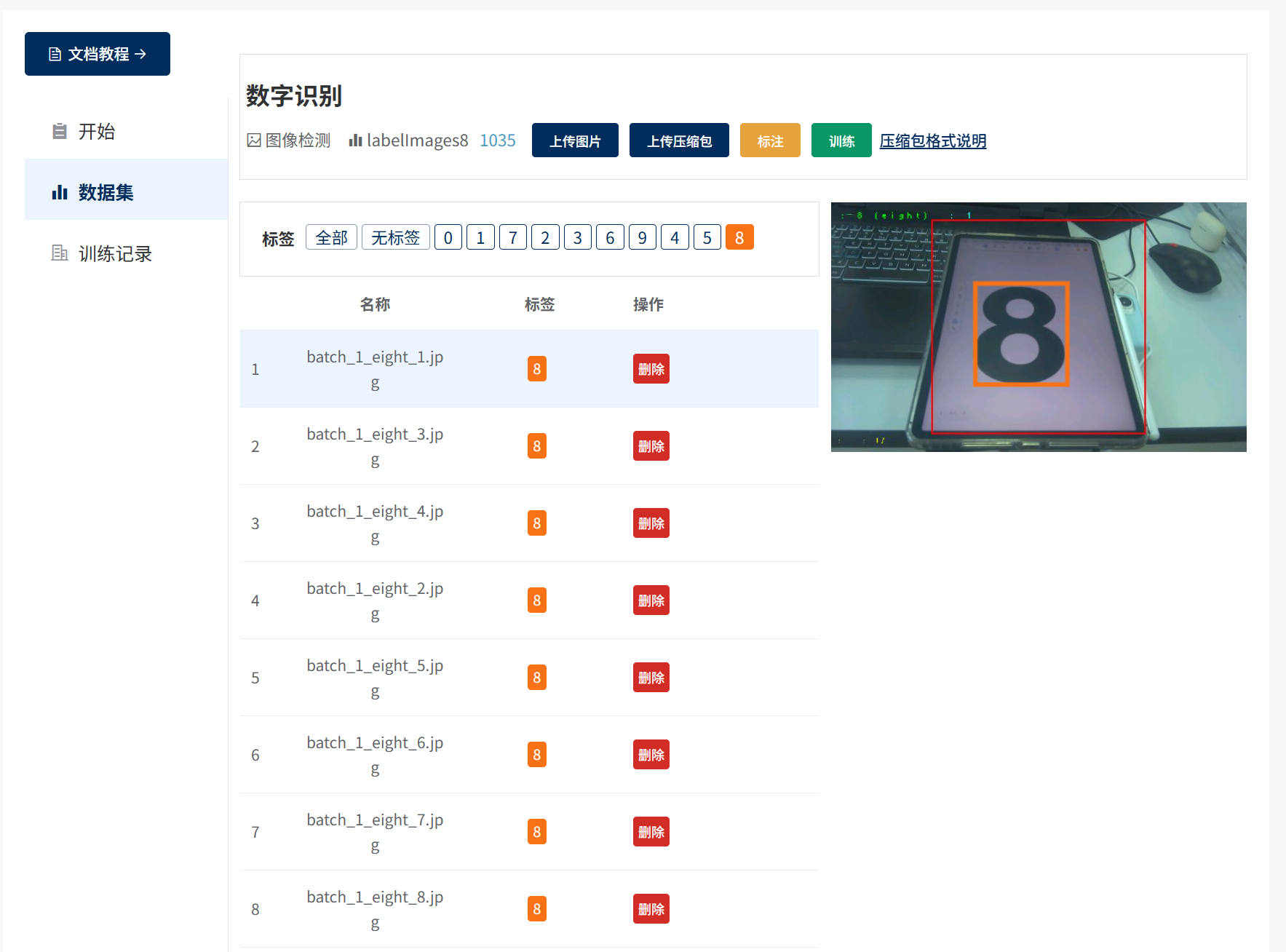

在嘉楠堪智在线开发平台制作完数据导出的数据集,我该怎么调整后用aicube训练模型,请各位老师指点
2025-07-10 00:12:43,290: INFO maincontroller.py 479: 数据集不合法,请清洗数据集!
2025-07-10 00:12:43,290: ERROR maincontroller.py 480: Traceback (most recent call last):
File "D:\AICube_for_Windows\AICube\canaan_controller\maincontroller.py", line 459, in get_det_pro
File "D:\AICube_for_Windows\AICube\canaan_controller\voc2coco.py", line 275, in voc_to_coco
File "D:\AICube_for_Windows\AICube\canaan_controller\voc2coco.py", line 118, in parseXmlFiles
AttributeError: 'NoneType' object has no attribute 'find'

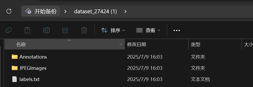

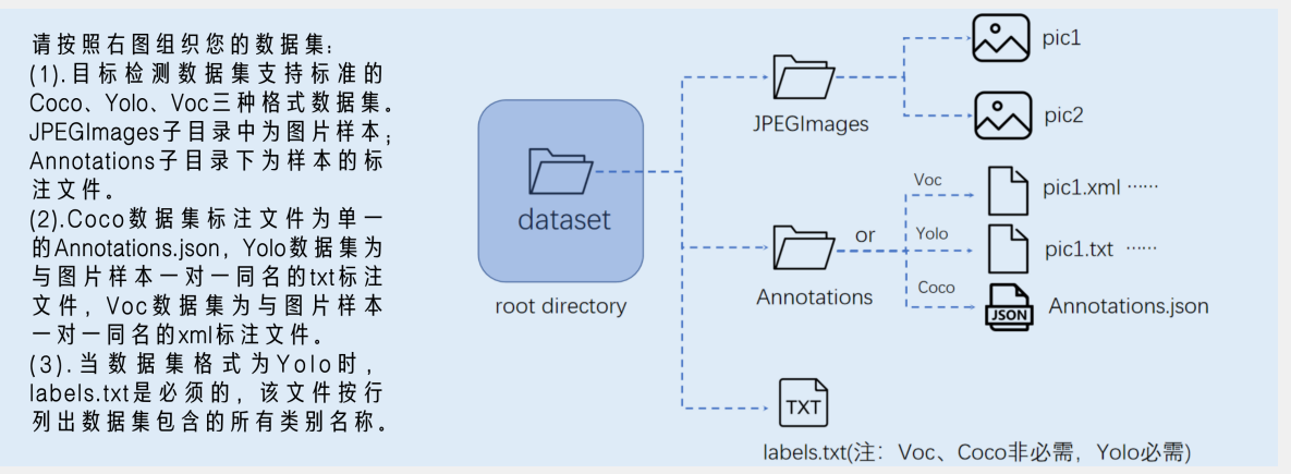

文件夹格式符合

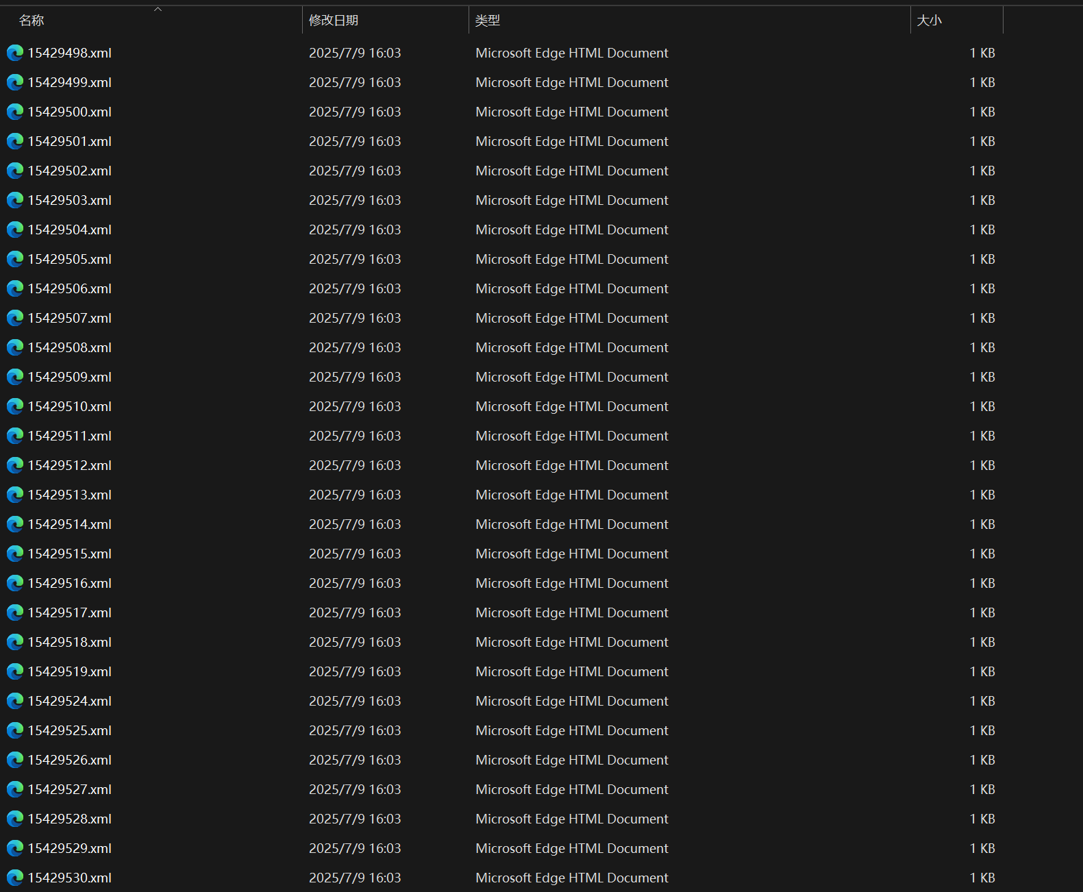

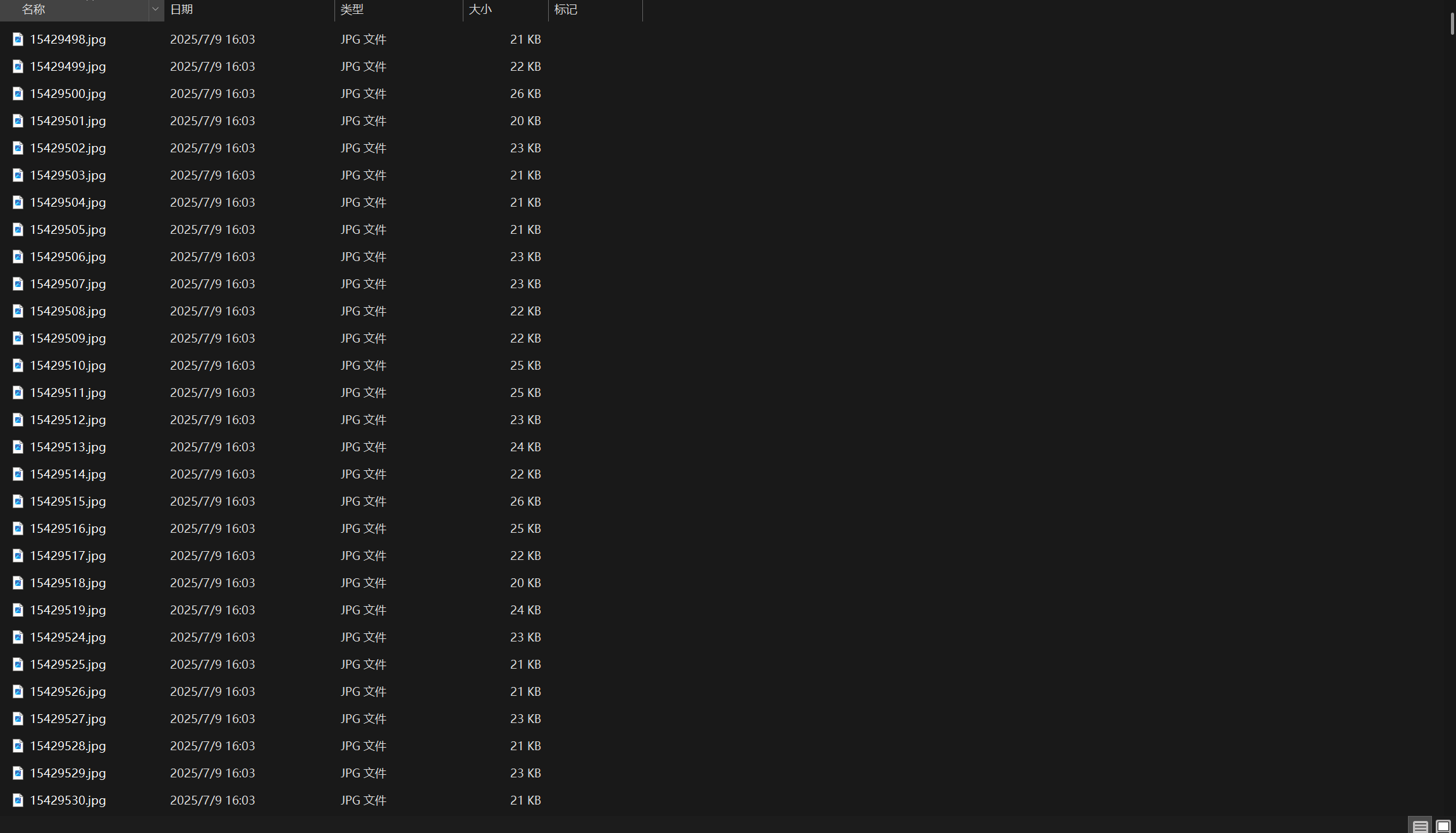

图片与标注文件同名

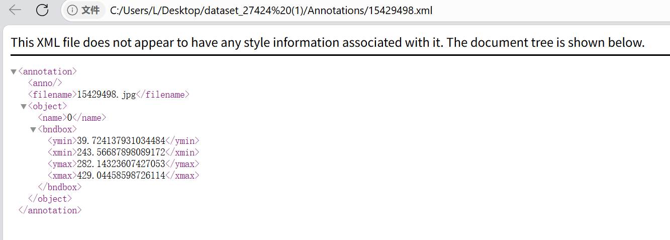

xml文件里面格式
你好,在线训练平台导出的xml文件中缺少size字段,你可以使用如下python代码,保存成python脚本convert.py,放到数据集JPEGImages和Annotations同一层目录下,然后使用python执行该脚本:
