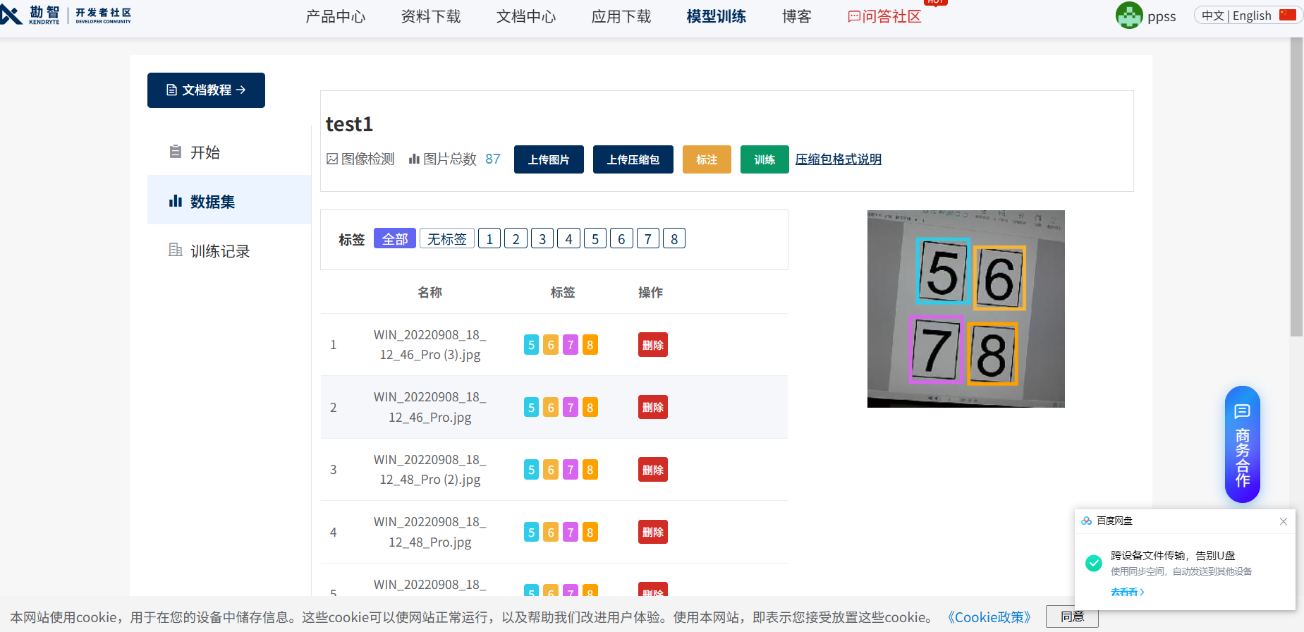

1.我导入了87张数字图片进行模型训练

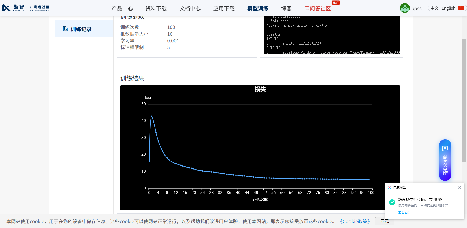

2.训练完成后显示的损失值比较小,应该说明说明训练效果不错

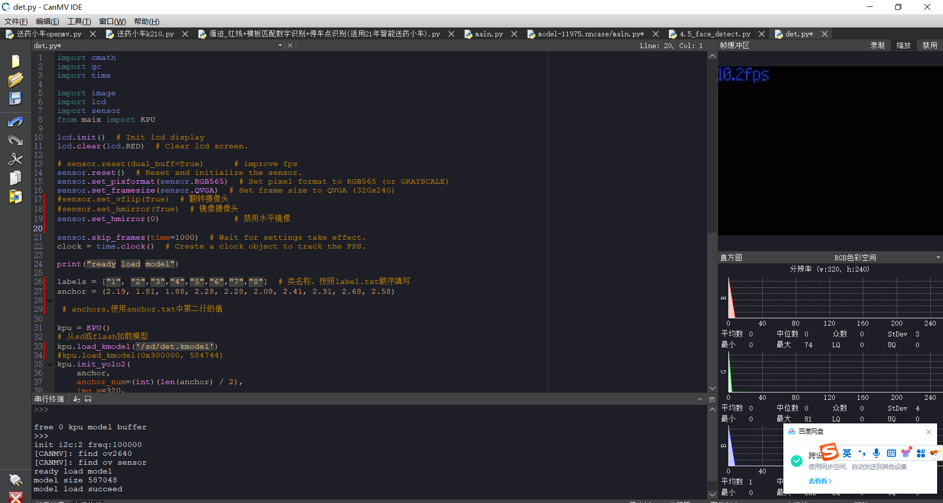

然后我将模型和代码都导入到K210sd卡,同时我也按照代码里的指示进行了修改,然后运行成功了没有报错,但是却没有识别到任何数字,我觉得我上传的数字图片已经很标准了,各个角度都有。

看一下det_result文件夹内的识别结果正常吗,可能是部署代码有问题
全是JPG形式的数字图片
我也是,det_result文件夹内的识别结果正常,但是识别不到
kpu.init_yolo2(
anchor,
threshold=0.3,
)试试把置信度threshold降低
损失一开始有回升的不正常迹象,损失最后只降到5左,试试把批数据量大小调到8,尽量使损失降到1左右。
