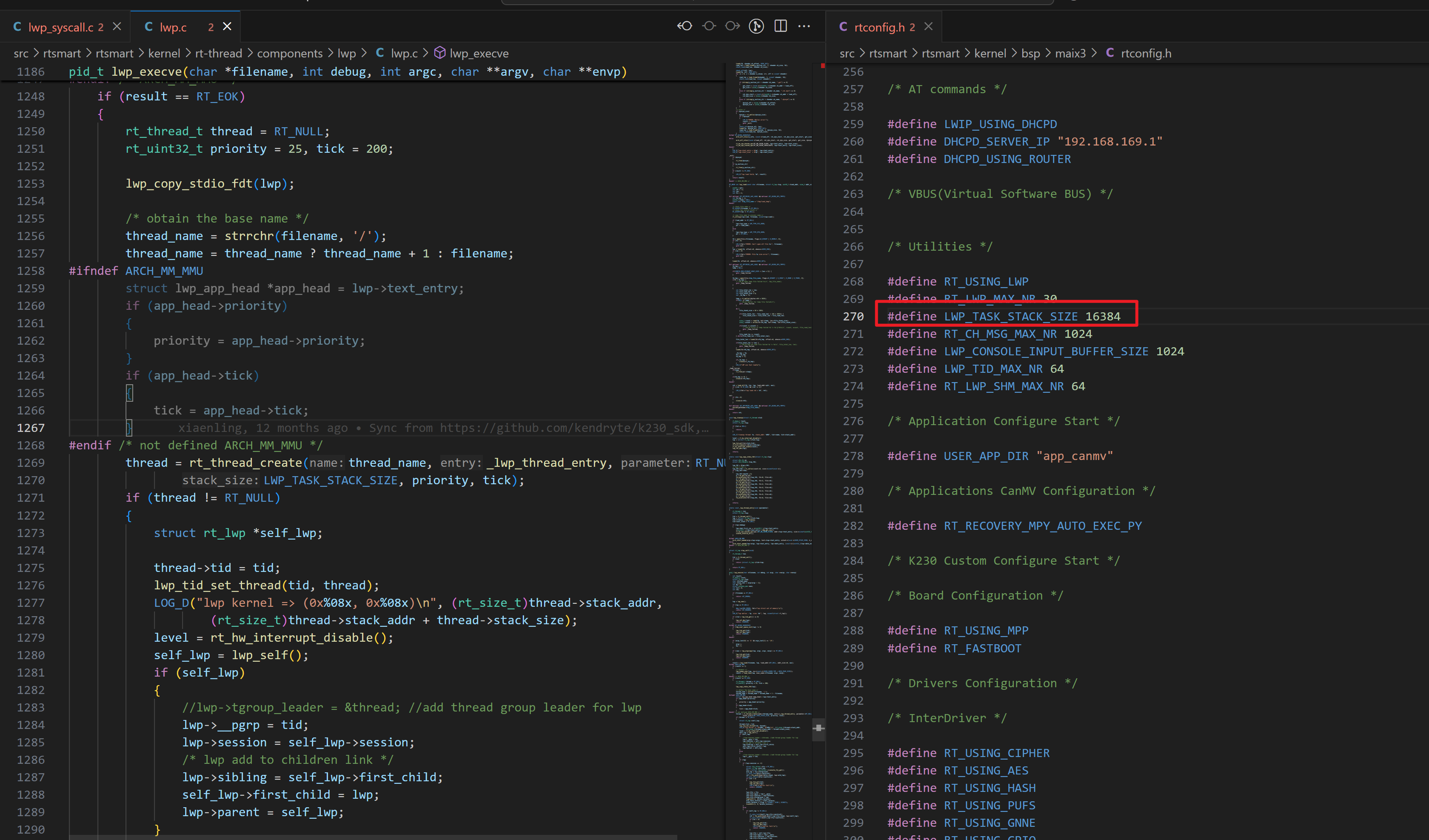

在进行项目开发时,发现线程栈溢出问题,通过代码设置:
size_t stack_size = 512 * 1024;
    pthread_attr_setstacksize(&attr, stack_size);
似乎没有效果,栈溢出时仍然输出栈大小16kb,怎么调整RTOS里的线程最大限制,求教大佬解答
你好,可以修改这里的大小。
目前在应用层执行pthread_create是使用的clone来实现的,因此不能修改堆栈大小。
需要重新编译镜像。
你好,请问是只要修改这里的配置保存就可以了吗,还是说改后要重新编译镜像
就是说改后保存重新编译,再执行pthread_create创建线程就是改后的大小了对吧
