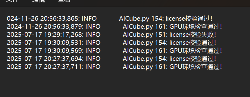

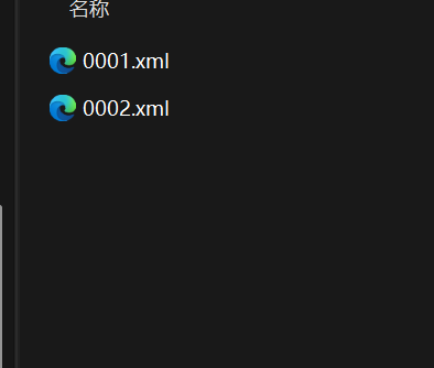

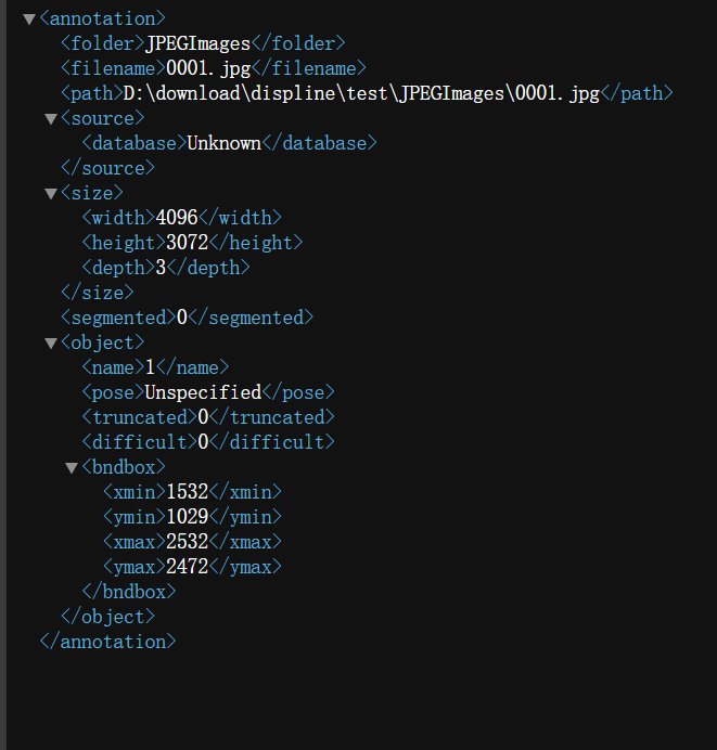

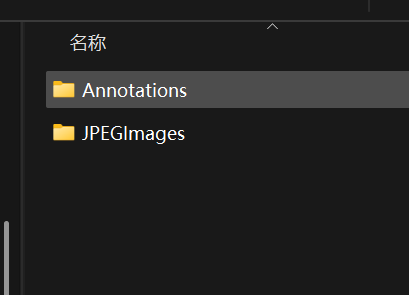

`期待结果和实使用labelimg标记的数字识别图片以voc格式导出后无法使用aicube来新建项目(一直显示数据正在解析),log中也没发现什么问题,环境已经配置完成,期间试过重装软件和重新标注图片问题也没有解决,顺带说明一下给的事例图片集是可以正常打开并且训练的,曾对比过示例的xml文件和labelimg创建的xml文件有什么区别,发现是多了一行,我是小白,不知道怎么把那一行给去掉,麻烦大佬帮帮忙看看标注数据有什么问题。
你多搞点图啊,50张以上
