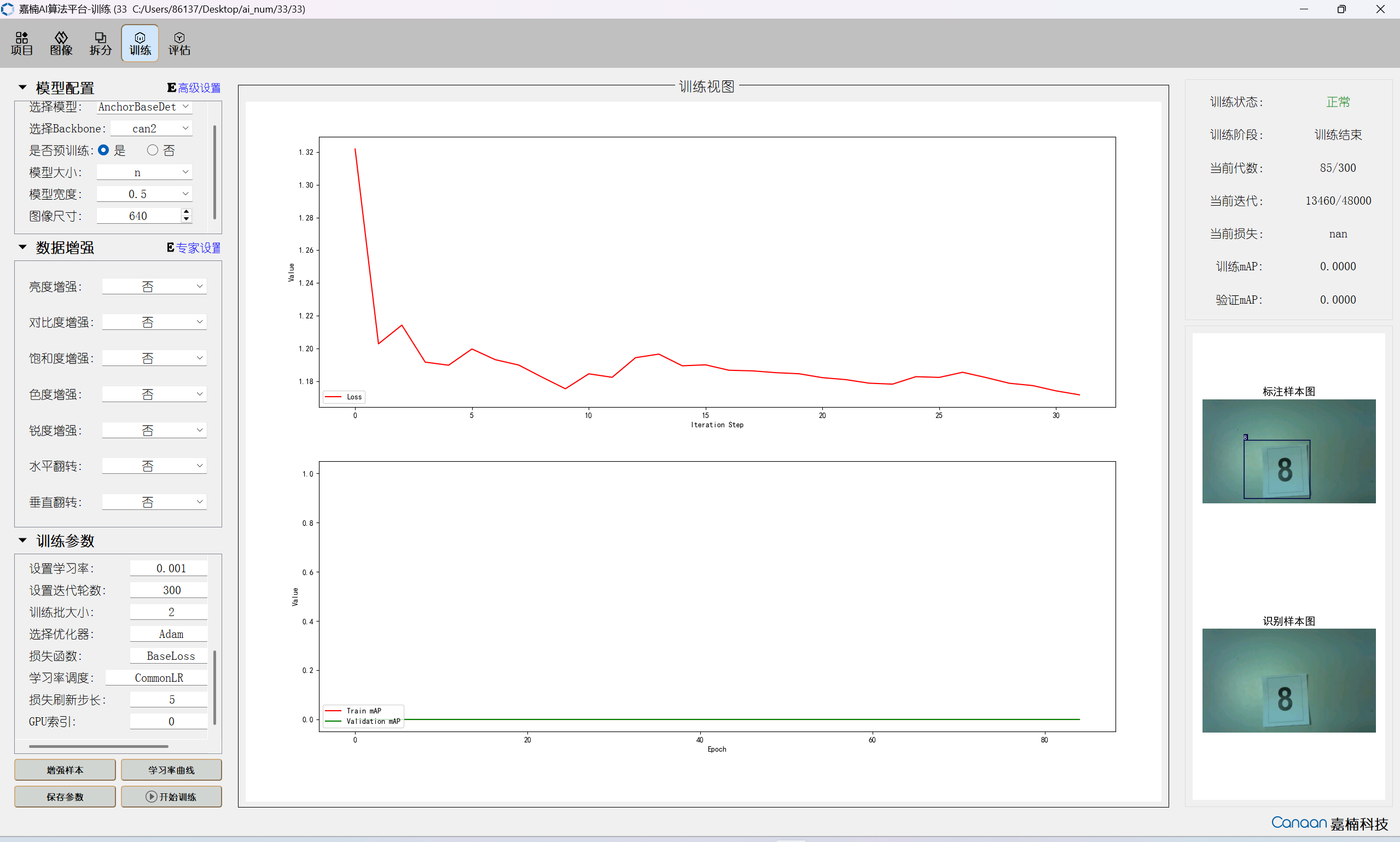

使用aicube进行目标检测识别数字项目的时候,前面一切正常

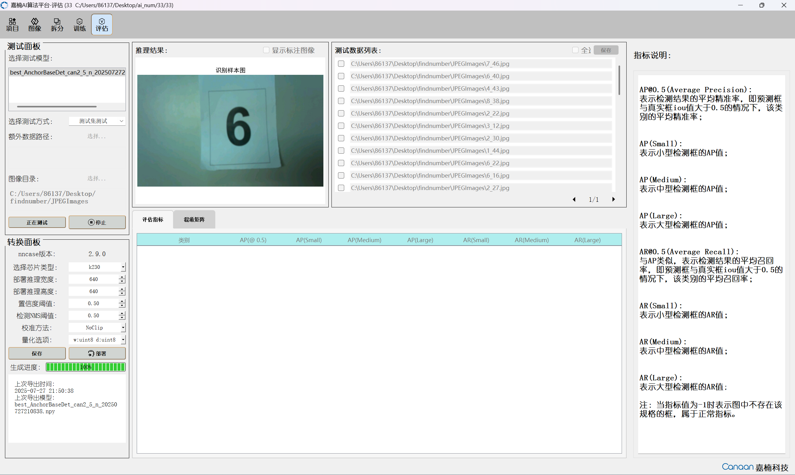

但是在评估环节卡住了,一直显示正在测试,但是完全没有测试结果,

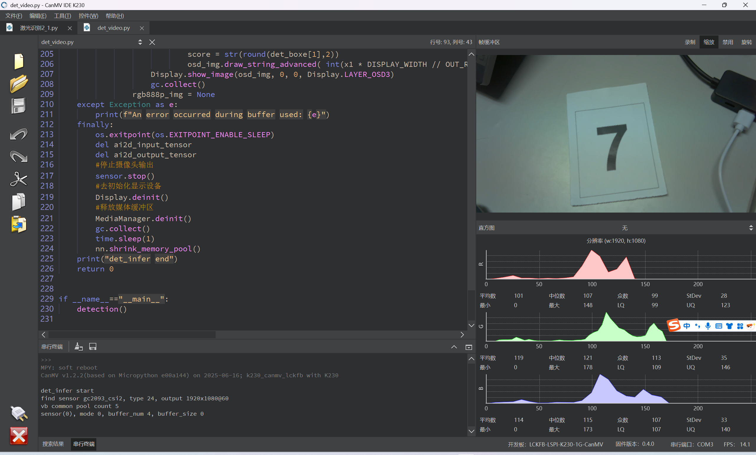

在部署完模型后在k230上运行也没有任何识别结果
你好,数据或者模型参数配置不合理,模型训飞了,你看一下训练面板的损失已经变成nan了
你好,我都是默认的参数没动过,疑惑的是,在跑了一次aicube自带的昆虫目标检测项目后,再回头试试我自己的(还是原来的数据)就可以正常训练了,不知道什么情况。
还有就是说如果再出现模型训飞了的情况应该怎么调整参数呢?
