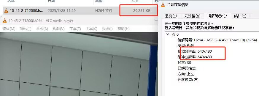

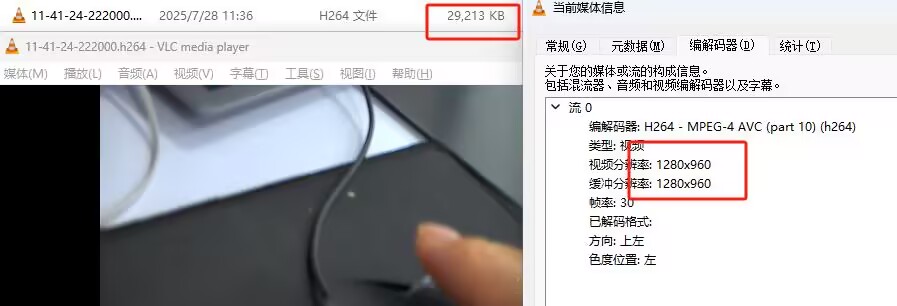

我发现不同分辨率图像保存的视频大小接近,1分钟的视频都是30MB,如下图
我最终目的是希望保存视频占用空间小一点,同时我也没有找到降低帧率的方法,目前只能使用默认的30帧
