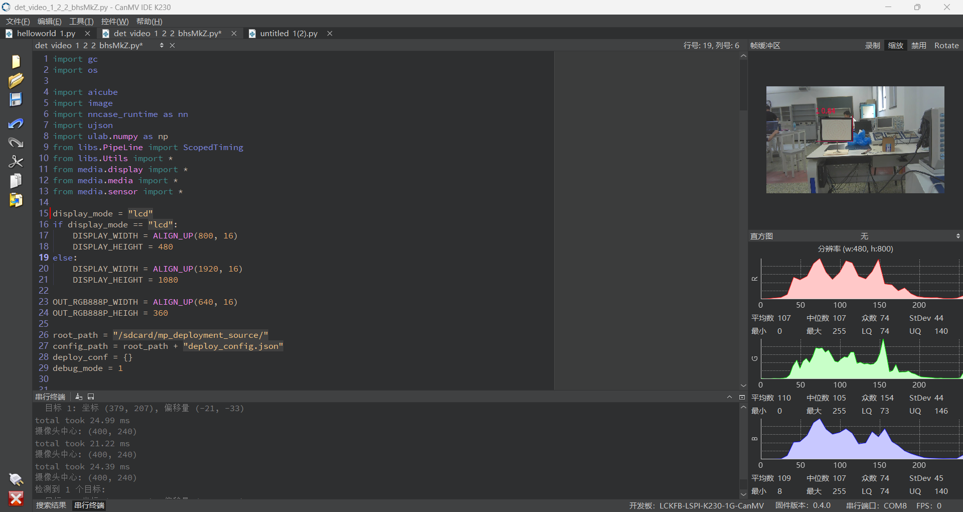

训练完模型之后,用官方给的代码画面会卡死
Viewed 149
训练好模型之后,使用压缩包里的det_video_1_2_2.py文件。在识别图像的过程中,画面会突然卡住,然后也不识别图像。过大概5秒左右后,画面会恢复。但是还是有概率触发这个问题。
我希望能解决这个卡顿问题。
现在解决了一部分,电脑程序的画面会卡住,但是K230后面安装的3.1寸显示屏画面是正常
那可能是串口通信的问题,你用的是哪个版本的固件和IDE?
