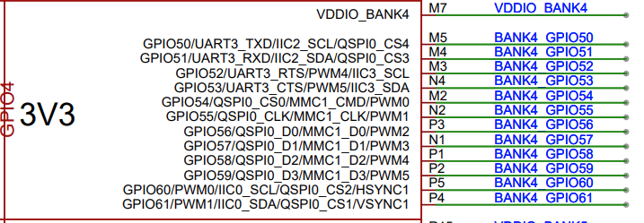

V1.1得板子,IO接口都是1.8V得,外接模块需要增加电压转换模块。因此这里大概率是识别不到模块得。
你好,只有bank4得电压是3.3v,所以你接i2c2是可以通信得。
好的,谢谢大佬指点,我现在重新去试一下
