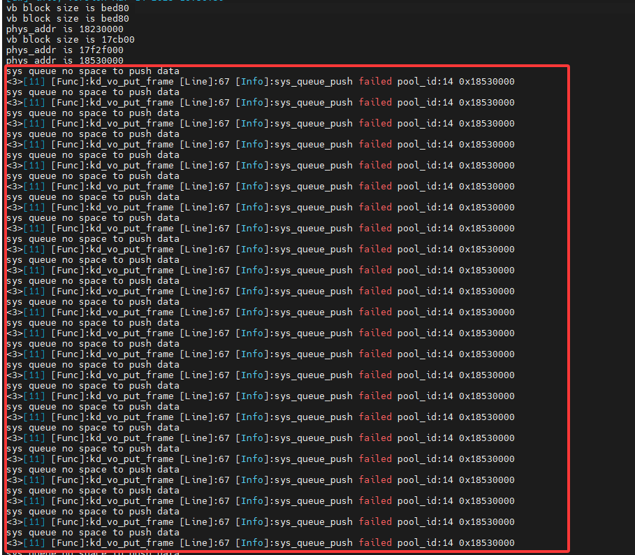

然后使用osd就报错

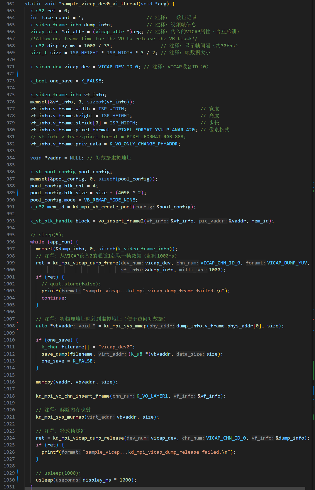

其中layer线程(代码如下)

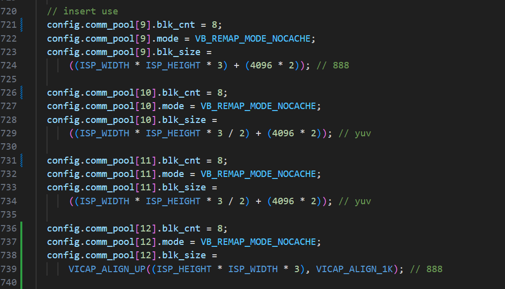

从kd_mpi_vb_create_pool函数拿到内存池一个id,接着配置k_video_frame_info数据,拿到一个虚拟地址与k_vb_blk_handle block,然后dump一帧进行映射,拷贝到虚拟地址,调用kd_mpi_vo_chn_insert_frame。请问流程对吗,虽然目前能出图

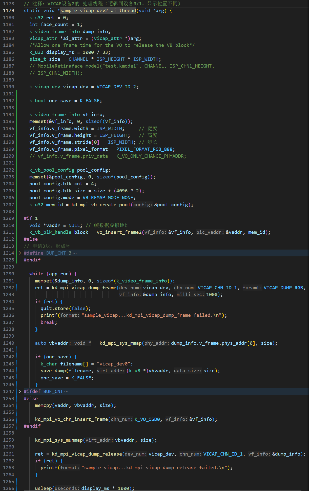

下面是osd的,同理的配方就报错了
