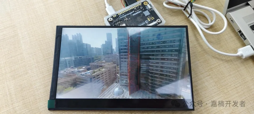

场景1:软件解码(1080p@30fps摄像头,显示帧率在8左右)
在start UVC设备后,直接调用 CPU色域转换函数 to_rgb565, 之后直接显示。

场景2:硬件解码(1080p@30fps摄像头,显示帧率30左右)
硬件解码需要调用不同的硬件模块对其进行JPEG解压缩和色域转换,在start UVC设备后,调用CSC硬件模块进行色域转换,之后送去显示。

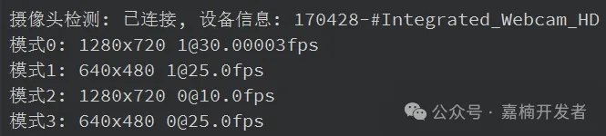

1. 模式枚举:
通过 UVC.list_video_mode() 获取摄像头支持的所有分辨率/帧率组合,避免手动配置不兼容的模式:
for i, mode in enumerate(UVC.list_video_mode()):
    print(f"模式{i}: {mode.width}x{mode.height} {mode.format}@{mode.fps}fps")
