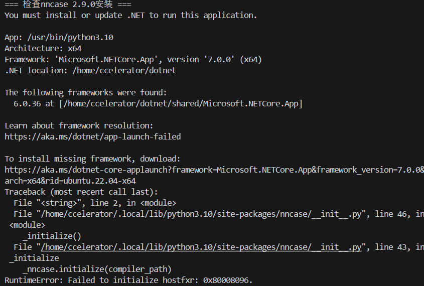

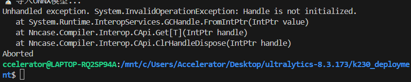

每次都是handle is not initialized,然后之前用windows终端的时候就是.net runtime一直显示出错,显示找不到ncc这个东西。我安装net 6.0/7.0/8.0,都没有用。
nncase也试过很多版本了,真切求助,要哭了。
这里会是sdk版本和nncase不一样吗,我之前安装了sdk为什么又读取不到

安装.net6.0及sdk后又一直说需要.net 7.0,但是nncase不是不支持.net 7.0吗
nncase不是不支持.net7.0,而是只支持.net7.0。上面第一个问题可能是模型或者环境有问题,下面这个就是.net没装好,你查一下有没有添加环境变量。
.net7.0安装可以参考https://www.kendryte.com/answer/questions/10010000000006036
