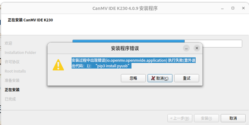

canmv-ide安装会有问题报错

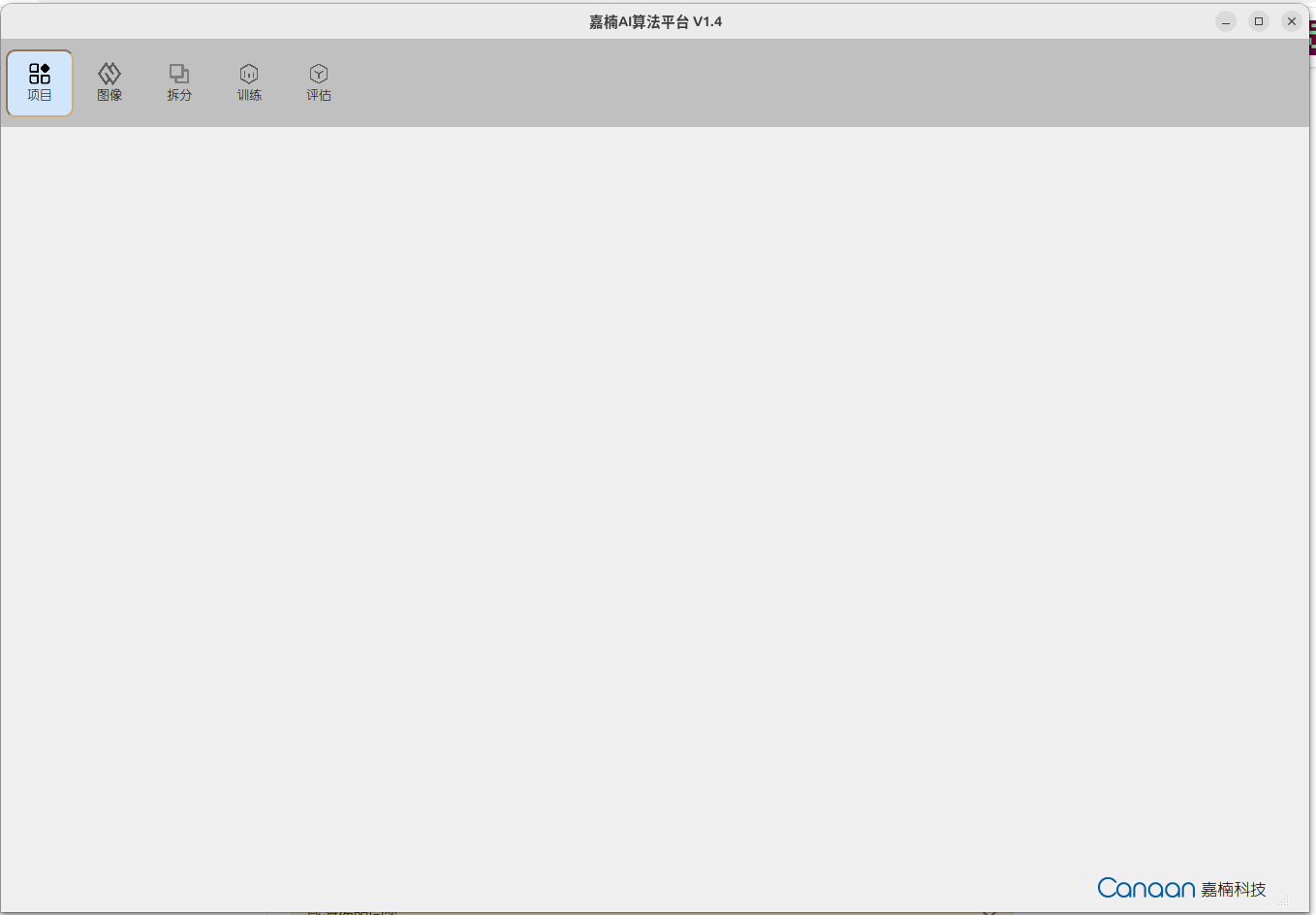

AICUBE 1.4 for linux打开后长时间处于这个界面,等几分钟后点新建项目后就闪退

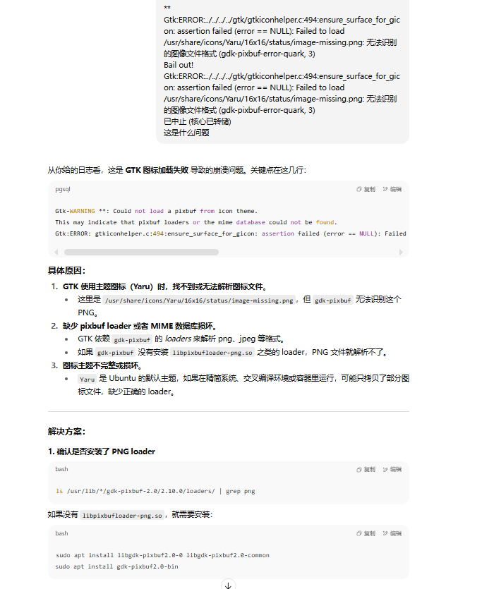

Gtk:ERROR:../../../../gtk/gtkiconhelper.c:494:ensure_surface_for_gicon: assertion failed (error == NULL): Failed to load /usr/share/icons/Yaru/16x16/status/image-missing.png: 无法识别的图像文件格式 (gdk-pixbuf-error-quark, 3)
Bail out! Gtk:ERROR:../../../../gtk/gtkiconhelper.c:494:ensure_surface_for_gicon: assertion failed (error == NULL): Failed to load /usr/share/icons/Yaru/16x16/status/image-missing.png: 无法识别的图像文件格式 (gdk-pixbuf-error-quark, 3)
已中止 (核心已转储)

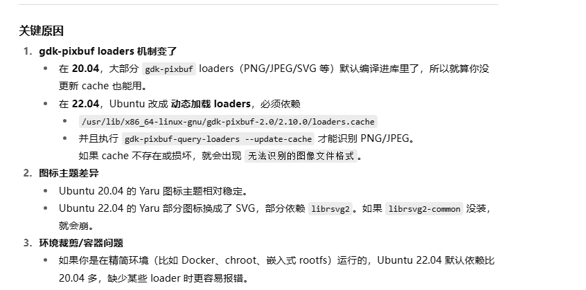

GTK这个错误好像是图标格式损坏了,应该是环境的问题,可以在网上查一查或者问问大模型
后面打开后一直卡在图片的那个界面,一直白屏无法使用,进不了创建项目界面了
这个是你系统环境的问题
可是用20.04版本啥也不用动就可以正常使用
系统设置不一样吧,22.04在gdk上和20.04也不一样,24.04估计也是
好的,那canmv-ide安装会有问题报错怎么办
