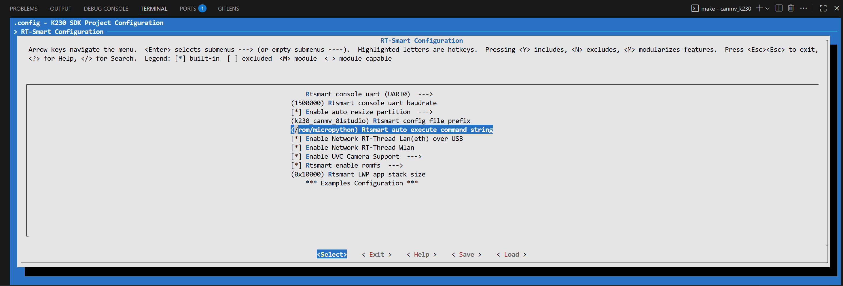

怎么设置开机自启跑yolo?可以打包到自定义固件启动吗?
庐山派、创乐博3。0
你好,请参考https://www.kendryte.com/k230_rtos/zh/main/userguide/how_to_build.html, 选择板子配置文件之后,执行make menuconfig,导航到 > RT-Smart Configuration, 即可配置开机自启动的程序。
感谢回答,在文件加个CD路径启动了
