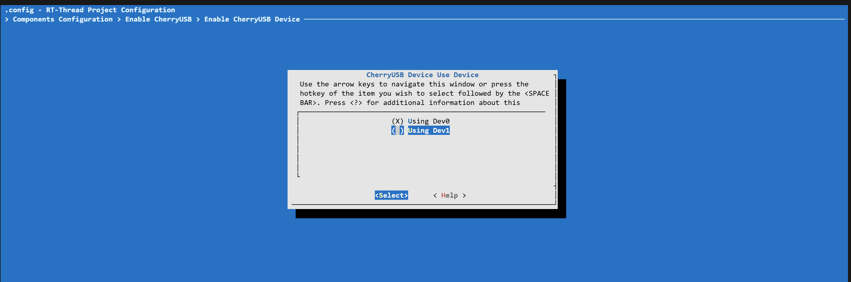

你好,K230可以通过修改配置来切换usb,但是东山派是在usb1接了hub的,因此只能用usb0
我不是用的开发板,我只使用了他们的核心板,核心板上我看原理图是把USB1和USB0接出来当IO口的,也没办法吗
这样是可以切换的
请问如何操作呢
执行make rtsmart-menuconfig,跳转到这里,选择usb dev使用0或者1
如果我改成USB1了,那我使用usb烧写固件也是通过USB1吗
不是,烧录固件只能通过USB0
