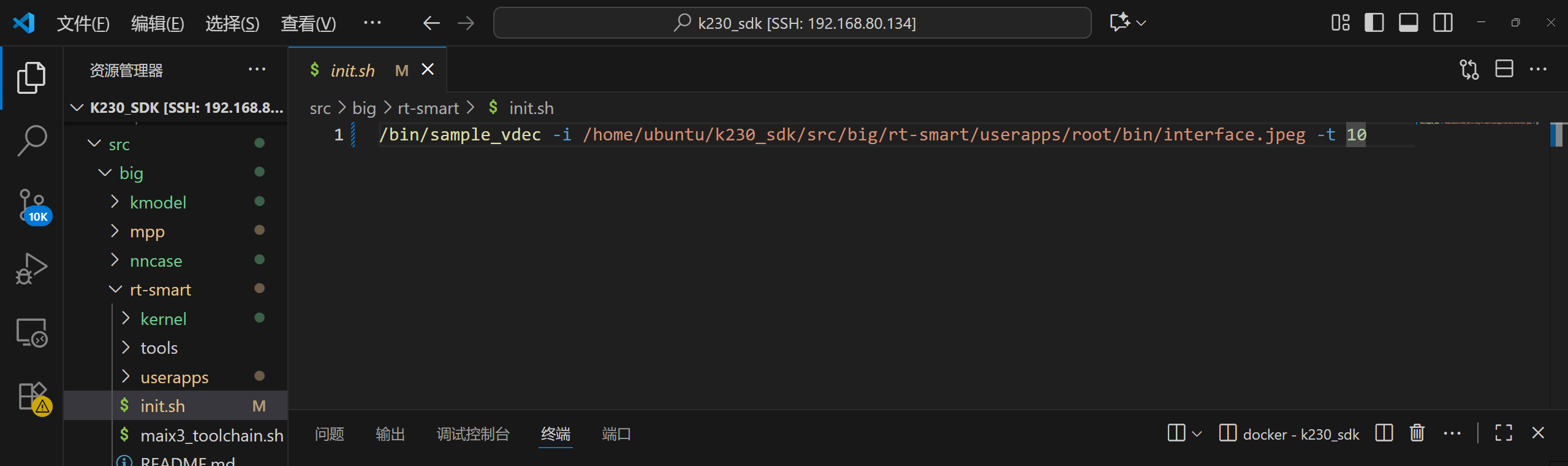

我对源码改了一些内容,make正常运行,但是启动开发板后还是之前的配置怎么回事,比如:1:我按照教程,image.png,更改了自启动程序,从自启动人脸识别为开机显示图片,但是烧录后还是人脸识别;在比如:我按照教程写了drv_hello.c驱动文件,output目录下也能找到.o文件,但是烧录后没有该驱动
