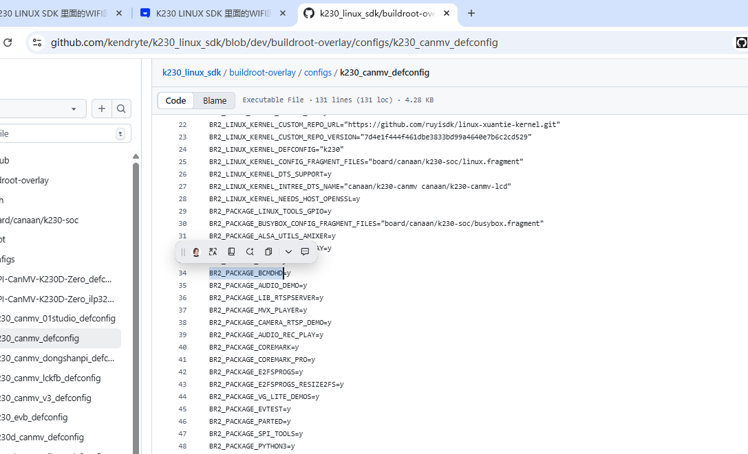

K230 LINUX SDK 里面的WIFI固件是n18211 而板子上是AP6212咋办

https://github.com/kendryte/k230_linux_sdk/blob/dev/buildroot-overlay/configs/k230_canmv_defconfig 默认就是ap6212,建议使用最新sdk,如果还不可以,请补充下log。
