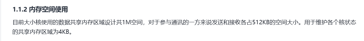

目前参考https://github.com/kendryte/k230_sdk/tree/main/src/common/cdk/user/component/datafifo/sample这个例程,这里是没有用到sample_sys_init.elf那个方式都可以实现大核传帧,小核收了一些帧里面的较小部分的数据,并且能查看。一整个大帧超过了内存就传不过来了
因为受到内存限制不能把编码后的整帧直接拷贝到共享区域去,还有什么好的实现思路呢?除了拷贝帧数据到共享区域,别的传递就要考虑释放帧问题,不然释放慢了,编码器就堵住了
