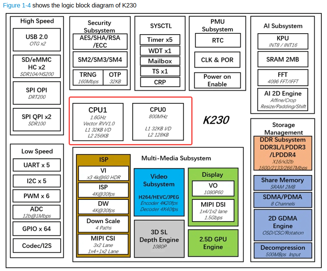

想请教一下,k230 的大核的PLIC是独立的嘛,还是和小核共享同一个PLIC?
如果有两个 PLIC,外设如果触发了中断,会把中断信号,同时上报给两个PLIC嘛
