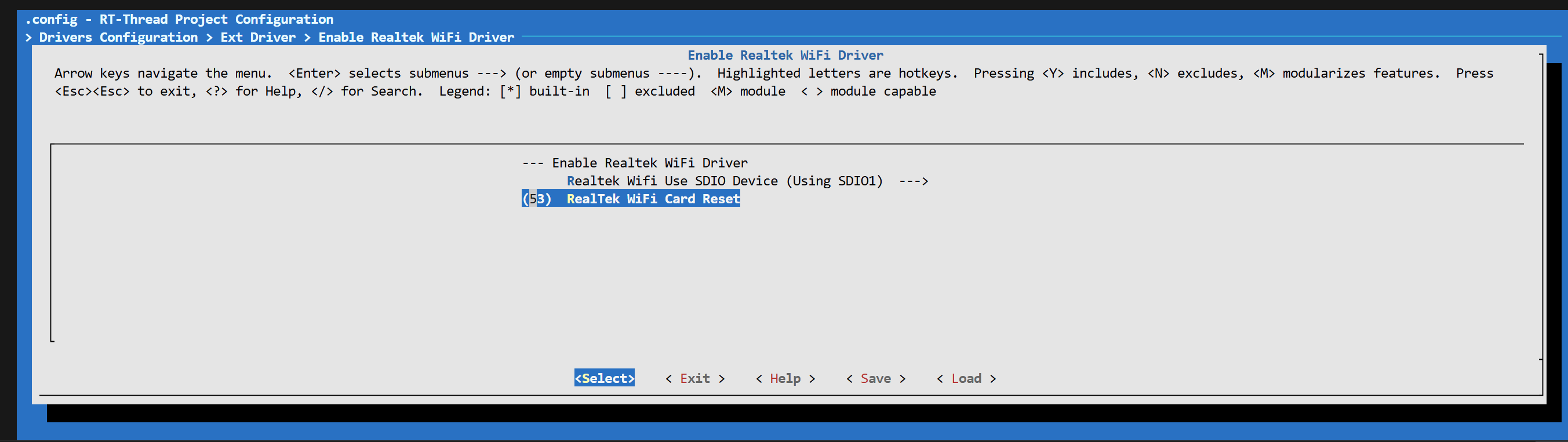

你好,mmc1的话,需要连接到一个gpio来控制,软件中配置一下即可。
make rtsmart-menuconfig进行配置
