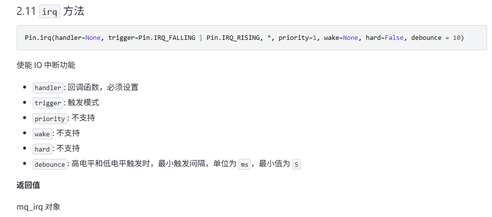

而且pin_intr.irq()传参时若指定debounce = 10会报错TypeError: extra keyword arguments given

  1. 庐山派按键按下时应该是拉高,修改为引脚下拉以及高电平触发可以中断
  2. 传参时若指定debounce = 10会报错TypeError: extra keyword arguments given 是由于typo导致的,更新一下代码重新编译即可。
