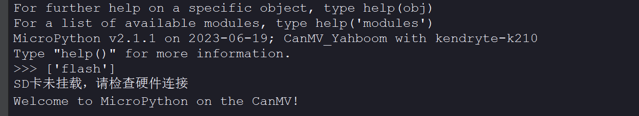

sd卡未挂载
Asked Oct 13, 2025
Viewed 217
k210
ai

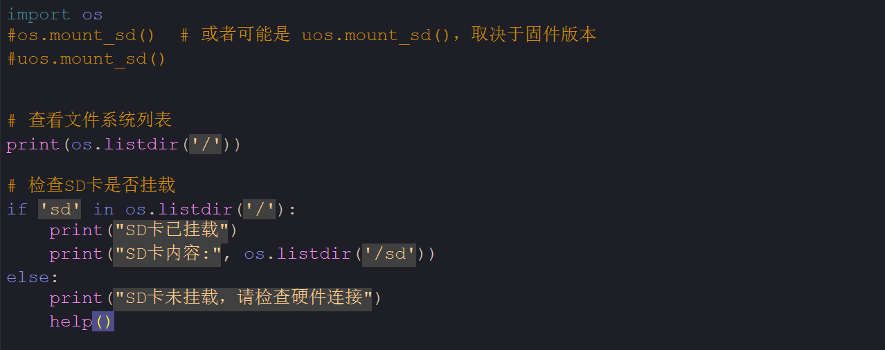

使用一个小的检测程序运行后显示SD卡未挂载
CanMV K210 2.1.1
Canmv IDE
其他信息
