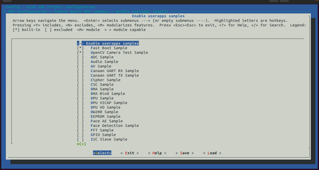

K230 RTOS Only mpp sample 里面的Opencv Camera Test Sample 代码还是有无法通过编译。即使我通过修改代码成功引用opencv 通过编译,也会遇到镜像无法使用usb摄像头的问题。外接USB摄像头会提示usb错误。。 请贵司做好Opencv Camera Test Sample 这个样例代码,从打开摄像头采样到调用opencv处理videocaputure 里面的数据帧。
kendryte K230 canmv dongshanpi 512Mib
K230 RTOS Only k230_canmv_dongshanpi_defconfig 编译出的RT系统

你好,这个sample是使用自带的csi sensor,不是接usb sensor,usb的sample在下边
