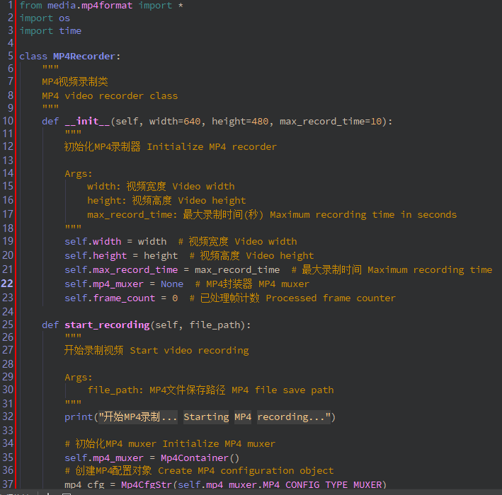

from media.mp4format import *
class MP4Recorder:
MP4视频录制类
MP4 video recorder class
def init(self, width=640, height=480, max_record_time=10):
初始化MP4录制器 Initialize MP4 recorder
    Args:
        width: 视频宽度 Video width
        height: 视频高度 Video height
        max_record_time: 最大录制时间(秒) Maximum recording time in seconds
    self.width = width  # 视频宽度 Video width
    self.height = height  # 视频高度 Video height
    self.max_record_time = max_record_time  # 最大录制时间 Maximum recording time
    self.mp4_muxer = None  # MP4封装器 MP4 muxer
    self.frame_count = 0  # 已处理帧计数 Processed frame counter
def start_recording(self, file_path):
    开始录制视频 Start video recording
    Args:
        file_path: MP4文件保存路径 MP4 file save path
    print("开始MP4录制... Starting MP4 recording...")
    # 初始化MP4 muxer Initialize MP4 muxer
    self.mp4_muxer = Mp4Container()
    # 创建MP4配置对象 Create MP4 configuration object
    mp4_cfg = Mp4CfgStr(self.mp4_muxer.MP4_CONFIG_TYPE_MUXER)
    # 配置MP4封装参数 Configure MP4 muxer parameters
    if mp4_cfg.type == self.mp4_muxer.MP4_CONFIG_TYPE_MUXER:

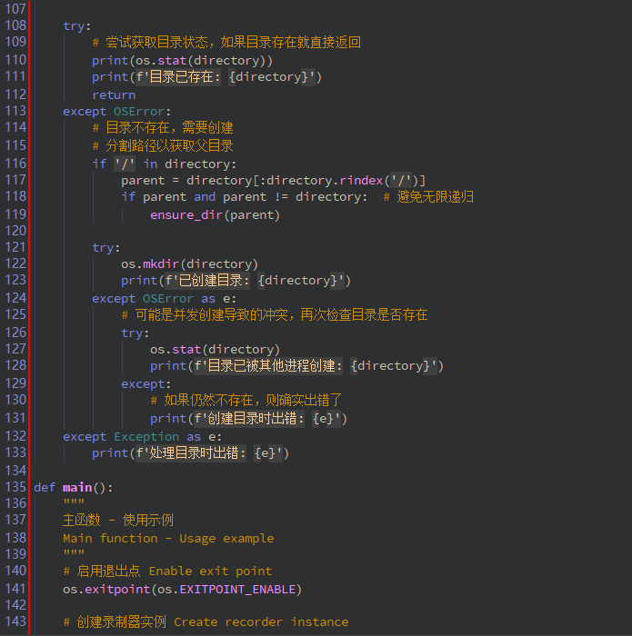

def ensure_dir(directory):
递归创建目录,适用于MicroPython环境
# 如果目录为空字符串或根目录,直接返回
if not directory or directory == '/':
return
# 处理路径分隔符,确保使用标准格式
directory = directory.rstrip('/')
    # 尝试获取目录状态,如果目录存在就直接返回
    print(os.stat(directory))
    print(f'目录已存在: {directory}')
    return
except OSError:
    # 目录不存在,需要创建
    # 分割路径以获取父目录
    if '/' in directory:
        parent = directory[:directory.rindex('/')]
        if parent and parent != directory:  # 避免无限递归
            ensure_dir(parent)
        os.mkdir(directory)
        print(f'已创建目录: {directory}')
    except OSError as e:
        # 可能是并发创建导致的冲突,再次检查目录是否存在
            os.stat(directory)
            print(f'目录已被其他进程创建: {directory}')
        except:
            # 如果仍然不存在,则确实出错了
            print(f'创建目录时出错: {e}')
    print(f'处理目录时出错: {e}')
def main():

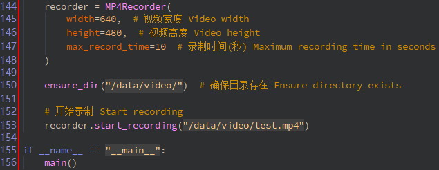

recorder = MP4Recorder(
    width=640,  # 视频宽度 Video width
    height=480,  # 视频高度 Video height
    max_record_time=10  # 录制时间(秒) Maximum recording time in seconds
ensure_dir("/data/video/")  # 确保目录存在 Ensure directory exists
# 开始录制 Start recording
recorder.start_recording("/data/video/test.mp4")
if name == "main":
main()

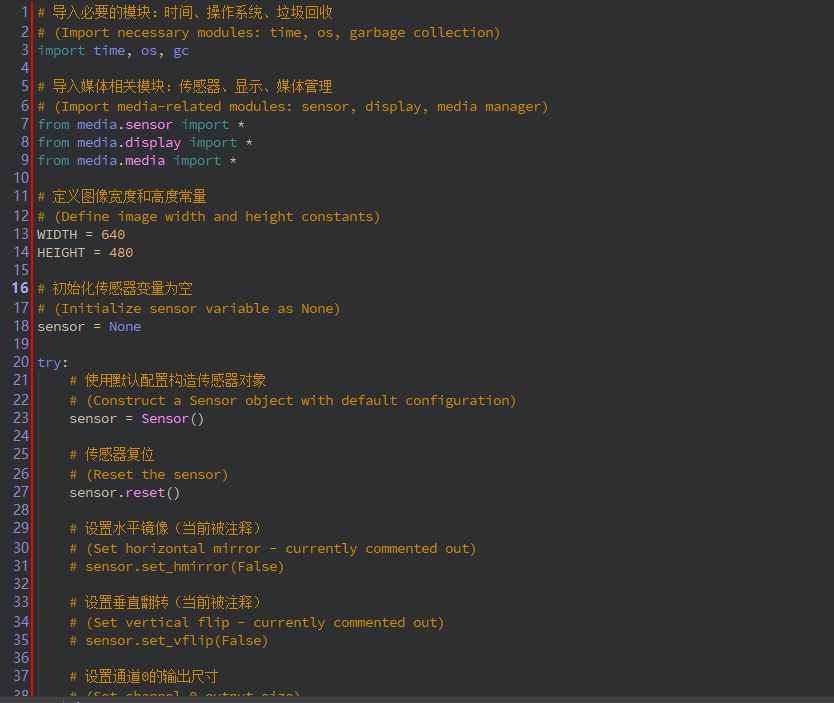

import time, os, gc
导入媒体相关模块:传感器、显示、媒体管理
(Import media-related modules: sensor, display, media manager)
from media.sensor import *
from media.display import *
from media.media import *
定义图像宽度和高度常量
(Define image width and height constants)
WIDTH = 640
HEIGHT = 480
初始化传感器变量为空
(Initialize sensor variable as None)
sensor = None
# 使用默认配置构造传感器对象
# (Construct a Sensor object with default configuration)
sensor = Sensor()

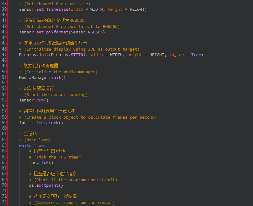

sensor.set_framesize(width = WIDTH, height = HEIGHT)
# 设置通道0的输出格式为RGB565
# (Set channel 0 output format to RGB565)
sensor.set_pixformat(Sensor.RGB565)
# 使用IDE作为输出目标初始化显示
# (Initialize display using IDE as output target)
Display.init(Display.ST7701, width = WIDTH, height = HEIGHT, to_ide = True)
# 初始化媒体管理器
# (Initialize the media manager)
MediaManager.init()
# 启动传感器运行
# (Start the sensor running)
sensor.run()
# 创建时钟对象用于计算帧率
# (Create a clock object to calculate frames per second)
fps = time.clock()
# 主循环
# (Main loop)
    # 帧率计时器tick
    # (Tick the FPS timer)
    fps.tick()
    # 检查是否应该退出程序
    # (Check if the program should exit)
    # 从传感器获取一帧图像
    # (Capture a frame from the sensor)
    img = sensor.snapshot()
    # 在屏幕上显示结果图像
    # (Display the resulting image on screen)
    Display.show_image(img)

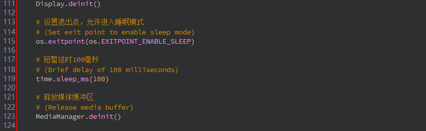

# 反初始化显示
# (Deinitialize the display)
Display.deinit()
# 设置退出点,允许进入睡眠模式
# (Set exit point to enable sleep mode)
# 短暂延时100毫秒
# (Brief delay of 100 milliseconds)
time.sleep_ms(100)
# 释放媒体缓冲区
# (Release media buffer)
MediaManager.deinit()
