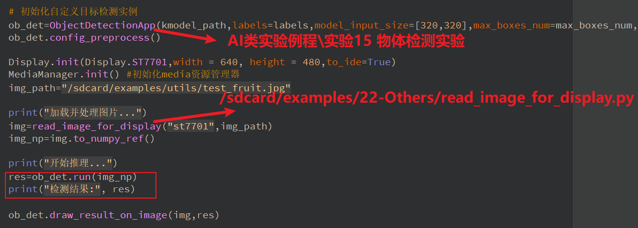

K230D无法通过物体检测实验的模型识别加载的图片
Viewed 397
我想把AI类实验例程\实验15 物体检测实验和/sdcard/examples/22-Others/read_image_for_display.py两个例程结合起来,识别本地的图片,并输出识别结果,但是加载本地图片后,打印的res(print(res))一直是空,更换了不同的图片也不行
正点原子K230D
CanMV_K230D_ATK_DNK230D_micropython_v1.3-0-g8dd764f_nncase_v2.9.0.img.gz
4 Answers
read_image_for_display是什么?可以把具体的方法给出来
把开发板连接上电脑,然后按这个路径打开:/sdcard/examples/22-Others/read_image_for_display.py,就是read_image_for_display.py的例程,代码太长,评论区放不下
read_image_for_display.py的代码在下方的回答中

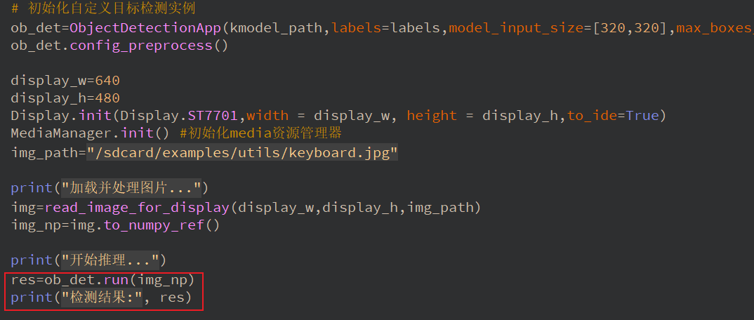

换一张图片试试
换了很多图片了,不同种类的都试了,模型的输出都是空
哈喽,有啥解决的办法嘛

哈喽,下面是工程完整的代码,麻烦看一下
下面是工程完整的代码,麻烦看一下

你是要部署yolo模型吗?
是的,把本地的图片给<标准例程-CanMV版\AI类实验例程\实验15 物体检测实验>这个模型训练,得到识别的结果,但是得到的结果是空(res=ob_det.run(img_np))。您可以把上面的代码复制下来试一下
<标准例程-CanMV版\AI类实验例程\实验15 物体检测实验>中获取img对象是这样做的,可以得到结果,我想问我传给模型的图片,得到的结果为什么是空
获取当前帧数据
img=pl.get_frame()
推理当前帧
res=ob_det.run(img)
打印结果
print(res)
