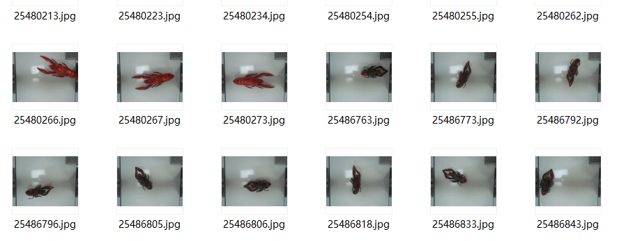

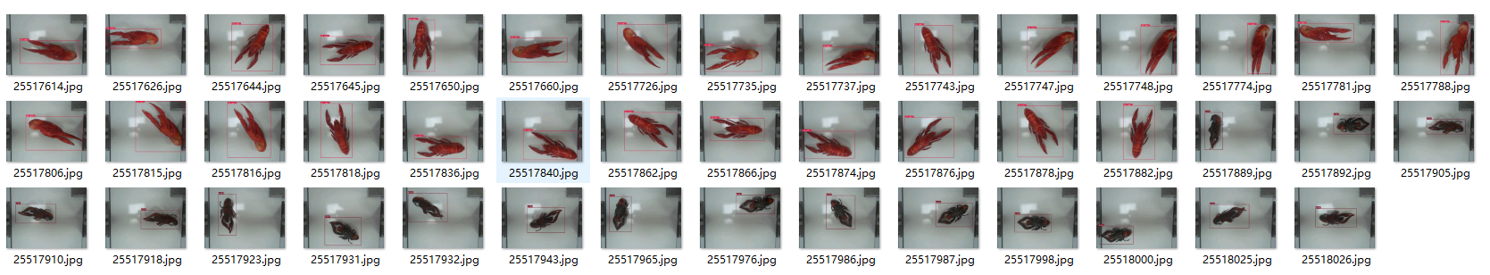

图形检测数据库有600张,但训练出的模型效果较差
Viewed 233
你好,我的数据库只有这两只虾的600张照片,但是训练结果显示一只都检测不出来,请问是什么问题,用的图形检测。feaa6a905466842f96c43200b417e083.png5d1fd6abdbcd3691a8588aa51e5e70d3.png
做了标注,将虾用方框框住,标签分别为green和red small,压缩包里的没有一个识别出来;
过程:1 用k230摄像头采集数据600张数据,用labelme进行标注生成json文件;
2 把其转换成符合上传要求的数据库xml格式上传,选择图形检测训练,最后识别不出一张
说一下过程,做标注了吗,压缩包内的det_result中有识别对的吗
做了标注,将虾用方框框住,标签分别为green和red small,压缩包里的没有一个识别出来;过程:1 用k230摄像头采集数据600张数据,用labelme进行标注生成json文件;2 把其转换成符合上传要求的数据库xml格式上传,选择图形检测训练,最后识别不出一张
